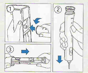

zijn de accu's van deze tandenborstel te vervangen of is de draaidop onderop dichtgelijmd. of gaat ie op de een of andere manier wel open en zijn er geen goed formaat accu's te koop?
heeft iemand ervaring? anders gaat de ijzerzaag erin en laat ik het jullie weten.

volgens mij moet je met de kop van de reserve TB onder in de houder steken en dan een kwartslag draaien.dan zou je de accu er zo uit kunnen halen.dit is gedaan om hem seperaat te recyclen..

of gewoon RTFM. zie bijlage.

ik heb er een gezien met een losse 1,2 v accu. dat is net een zaklantaarn. onderkant een kwart slag draaien, bodem eruit en er komt een losse 1,2 V accu uitglijden, die nog te koop is ook.
de andere heeft een 2,4 V "accupack". na het verwijderen van de bodem op dezelfde wijze als de 1,2 V uitvoering zie je de accu zitten in een plastik behuizing. op de accu zit een printje gesoldeerd, ik denk voor de timer. ook zitten aan dat printje de twee draden van de oplaadspoel. de oplaadspoel zelf zit in de afgeschroefde bodem.
hier geldt dat je voorzichtig moet zijn met die twee draadjes.
een nieuwe accu was €8 en een nieuw body was € 24. alleen voor de gein een nieuwe accu geprobeerd. het is makkelijker een nieuw body te kopen, want je weet niet hoelang de motor en de overbrenging nog mee zullen gaan.
raar is wel dat de 1,2 V- en de 2,4 V-uitvoering op dezelfde lader passen, maar misschien is dat hogere natuurkunde.
