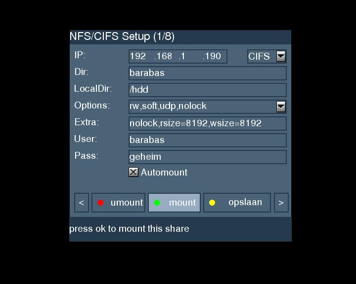

Barabas Geplaatst: 21 januari 2005 Auteur Delen Geplaatst: 21 januari 2005 Ik zou ook het Dreambox configuratiescherm nog posten: Hierbij nog de opmerking dat de 'Options:' regel voor NFS van toepassing zijn en niets te maken hebben met CIFS.mount Dat zeg ik... lezen! Link naar reactie Delen op andere sites Meer opties om te delen...
Perdi Geplaatst: 21 januari 2005 Delen Geplaatst: 21 januari 2005 Hoi Barabas, Misschien kan je nog iets aan de leesbaarheid van het menu doen; ik zie bijna alleen licht wit op donker wit. <img src="/ubbthreads/images/graemlins/loldev.gif" alt="" /> Goeie draad trouwens. Ik wil de NAS gaan proberen op de USR VPN router/firewall 8200; ben benieuwd wat ik allemaal ga tegenkomen. PS ik zie dat met highlighten van de tekst het wel leesbaar wordt. Groeten, PerdiGigaBlue Quad+ * GigaBlue 800UE+ * Synology DS411j NAS * WaveFrontier T90 28.2E-5W * draaibaar 1m. Link naar reactie Delen op andere sites Meer opties om te delen...
Barabas Geplaatst: 21 januari 2005 Auteur Delen Geplaatst: 21 januari 2005 Citaat: Hoi Barabas, Misschien kan je nog iets aan de leesbaarheid van het menu doen; ik zie bijna alleen licht wit op donker wit. <img src="/ubbthreads/images/graemlins/loldev.gif" alt="" /> Goeie draad trouwens. Ik wil de NAS gaan proberen op de USR VPN router/firewall 8200; ben benieuwd wat ik allemaal ga tegenkomen. PS ik zie dat met highlighten van de tekst het wel leesbaar wordt. Zo beter? Dat zeg ik... lezen! Link naar reactie Delen op andere sites Meer opties om te delen...
