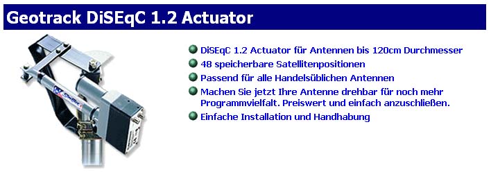

Er zijn ook actuators die DiSEqC aangestuurd kunnen worden zoals deze in de bijlage.

Citaat:actuators die DiSEqC aangestuurd kunnen worden
Dus bij deze heb ik dan geen V-box nodig in samenwerking met mijn dreambox 7000s?
Bijvoorbaat Dank Rog
Als de Dreambox DiSEqC 1,2 compatible is heb je inderdaad geen Vbox nodig om de aangegeven actuator te besturen.
Kijk wel even naar de kosten, de aangegeven actuator kost rond de €90,- een Vbox II nieuw € 100,- en een 18 inch 36V actuator €60,-.
Een polarmount heb je in alle gevallen nodig.
Voor de 36V actuator met Vbox moet je wel een extra 4 aderige kabel naar de schotel trekken. De DiSEqC actuator wordt via de coax bestuurd, dus daarvoor hoef je geen extra kabel te trekken.
Een 36V actuator en een Vbox of losse positioner is waarschijnlijk wel tweedehands op de kop te tikken. Kijk maar eens rond in te koop.
