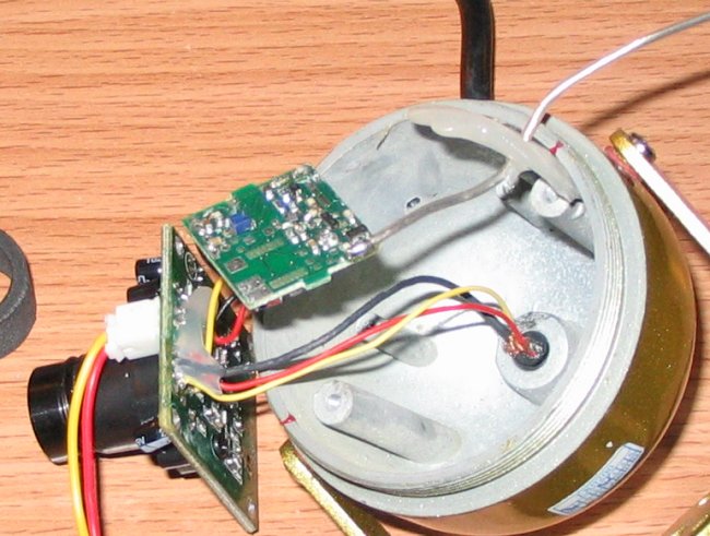

Het grootste probleem is de aansluiting van de antenne... Want ik denk dat er nu een stukkie draad als antenne wordt gebruikt. De aansluiting van dat draadje hoogstwaarschijnlijk geen 50 ohm.. Een kwestie v an uit proberen, en meten met een SWR meter.

Het is inderdaad maar een draadje die antenna, enig idee hoe daar een stukje satelliet coax aan vast te solderen? Het is net een gewone radio antenna, hoe hang je daar een coax met koperdraad en mantel aan vast? <img src="/ubbthreads/images/graemlins/kweetniet.gif" alt="" />
Waar ik meestal mee begin is de antenne te vervangen door een BNC connector (o.i.d.). De "mantel" van de connector knoop ik meestal rechtstreeks aan de min van de voeding. Daarna een stukkie 50 ohms coax met een BNC connector eraan knopen en dan via de SWR meter naar de antenne. En dan eens kijken hoe het presteerd....
Gebruik geen 75 ohms sat. coax want je antenne is 50 ohm! Daardoor krijg je een gigantische misaanpassing waardoor je heel veel vermogen verliest!
