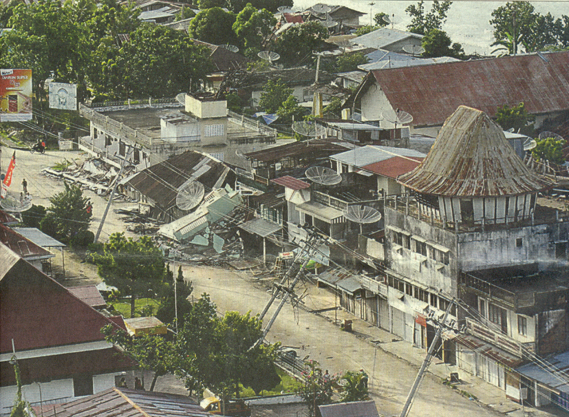

Op de voorpagina van het ND stond naar aanleiding van de aardbeving een foto van een dorp op het Indonesische eiland Nias.
Echt achtergebleven lijkt dit gebied ook niet te zijn gezien het grote aantal C band schotels van een meterje of 2,5 a 3.
Je zou bijna gaan vragen: wie telt het juiste aantal?
Zie bijlage.

Ja dat is vaak de kabelprovider die uitzend via de sateliet omdat die landen vaak niet bekabeld zijn door een kabel door de grond.
Maar in Azie is dat de normale maat voor een schotel die zijn meestal zo groot.

Je kan er ook de locatie op de aarde mee bepalen.
De schotels kijken vrijwel recht omhoog. Dat
betekent dat de locatie in de buurt van de
evenaar is.

Ten eerste is tv kijken niet echt een eerste levensbehoefte, en verder zullen er niet veel stuk zijn.
Van de 19 schotels op de foto staan er 2 duidelijk niet meer op hun plek, maar de lnb zal wel niet stuk zijn, kwestie van weer overeind zetten.

Hebben ze soms ivm de prijs die wokken collectief ingekocht met de hele buurt ?
Ze zijn allemaal het zelfde. <img src="/ubbthreads/images/graemlins/grin.gif" alt="" /> <img src="/ubbthreads/images/graemlins/grin.gif" alt="" />

Het lijkt mij dat ze de schotel(tjes) weer opnieuw moeten africhten, sorry uitrichten.
In onze gebieden zou het onmogelijk zijn zulke grote schotels te plaatsen.
Esthisch aanzicht niet waar. Daar zie je maar weer dat dat allemaal in die landen geen donder uitmaakt.
Kijk nou maar eens op die foto van Stardust wat een ongelofelijke troep dat allemaal is (afgezien van die aardbeving).

Die grote wokken zie je overal in Indonesie, het stikt er echt van.
Op ieder hutje staat zo'n ding.
Deze foto heb ik genomen toen ik vorige maan voor mijn werk naar Palembang op Sumatra was.

Die Indonesische wokken zien er een stuk lichter uit van constructie (allemaal met gaatjes) dan die "dichte" witgeschilderde stalen modellen die je hier wel eens ziet. Vanwaar het succes van die massieve modellen hier?

Heeft waarschijnlijk ook veel met de hoek te maken.
Daar zit je bijna op de evenaar en dus zou een massieve schotel daar een vogelbadje worden.

Het belangrijkste is het verschil in gewicht.
Een masive schotel is flink zwaarder en dat vergt nogal wat van de montageconstruktie en fundering.

Citaat:
De golflengte van het KU-band sinaal is korter dan dat van de C-band .
Een grove gaas schotel , vangt toch het gehele C-band signaal , terwijl het KU-band signal er gedeeltelijk doorheen gaat .
