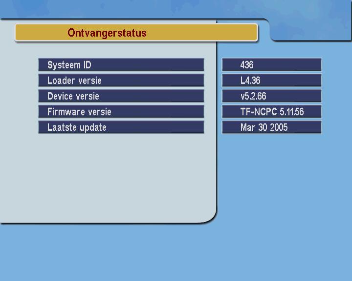

Ik heb net de Topfield 5510 binnen vandaag.
De Loader is 436, soft van mij is van januari 2005.
Ben eerst even bekijken enzo, daarna zet ik evt wel even de nieuwe soft erin.
Jammer dat de loader net even anders is, ik denk niet dat de software van de 5000's hier erin wil of vice versa.

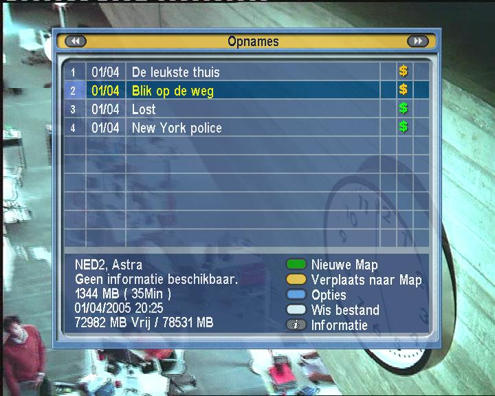

Dollartekens ..de helft groen en de helft geel.
Het lijkt erop dat de 5510 software hetzelfde fenomeen ook heeft.

Op mijn vorige week gekochte 5510PVR is de software van januari 2005 actief.
Ik zie dat de (nieuwe?) software nu ook beschikbaar is via OTA.
Sigma gaf mij al eerder aan dat dit via Astra 12603/22000 H Pid 347 kon maar een poging om te downloaden was zonder resultaat.
Gisteren heb ik opnieuw een poging ondernomen om via OTA de nieuwe software te downloaden maar wederom zonder resultaat.
Het Topfield menu geeft aan dat de Firmeware OK is en nadat ik toch gevraagd heb om naar nieuwe FM te zoeken krijg ik de mededeling dat er geen nieuwe FW beschikbaar is.
Op zich wil ik de upgrade ook wel met de PC uitvoeren, Sigma heeft mij al voldoende de weg gewezen maar upgrading via OTA geniet op dit moment mijn voorkeur want dan hoef ik op dit moment minder inspanning te leveren (ik wil wel maar tijdgebrek).
