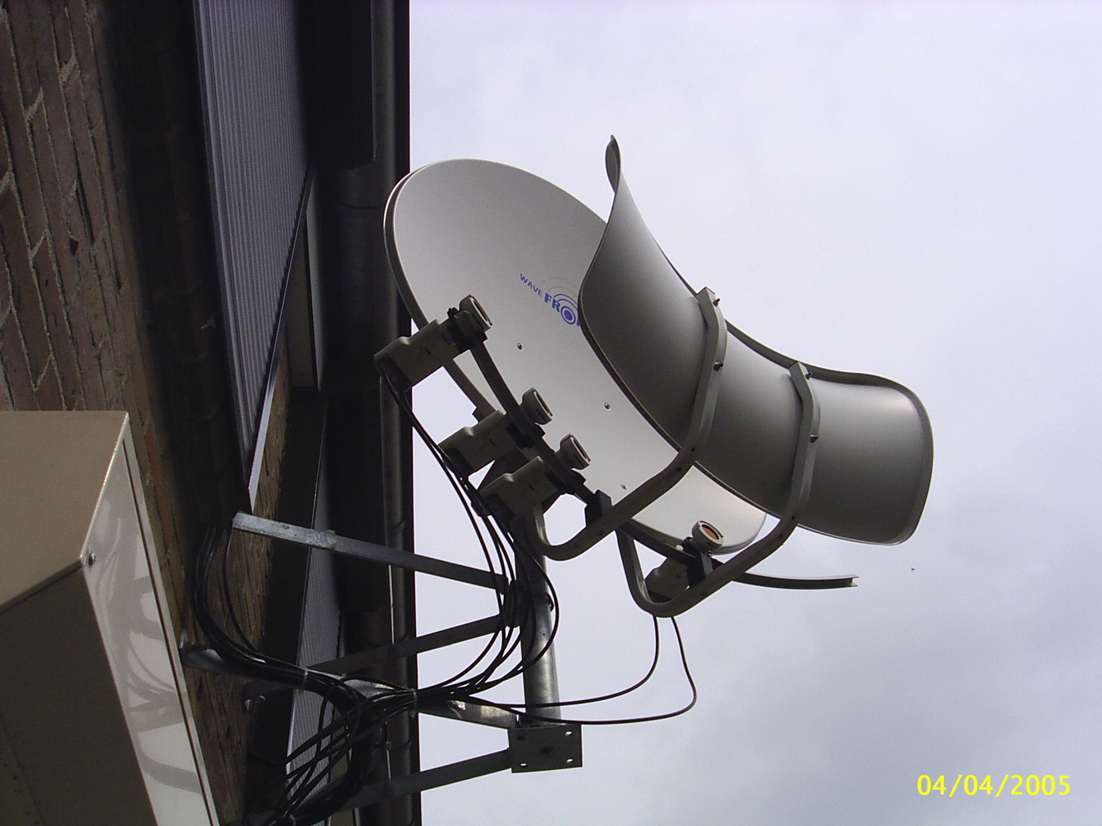

Hierbij een foto hoe groot een rotor kan zijn, de schotel is 60 cm.

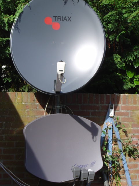

Citaat:
ik zou een schotel nemen waar je 4 lnb,s kunt opzetten een eleptische werkt bij mij loodvrij.geen gedonder met dat draaien.
Sinds wanneer geeft draaien "gedonder"?
Puur een vraag met een infomatief karakter.
Het draait bij mij feilloos zonder problemen met afstellen.
En draaibaar is relatief goedkoop. Althans goedkoeper dan 2
LNB's met switch en bevestiging.
En afstellen is ook al eenvoudiger. Op Sirius afstellen en je
hebt vervolgens meer dan 10 satellieten.
Met meerdere LNB's moet je iedere LNB opnieuw afstellen.
Oké, het wijzigen naar een zender duurt misschien wat langer
maar je kijkt meestal langer dan dat je zapt, toch?
