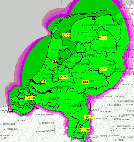

En zo denkt de Nozema dat radio 1 ontvangen kan worden...
Vroeger zag je bij dergelijke plaatjes nog cirkels
die bij een bepaald ontvangstgebied hoorden.
Er was dan altijd sprake van overlapping zodat zeker was
dat er geen "witte vlekken" zonder ontvangst zouden zijn.
Ik ben bang dat ze die cirkels nu weggelaten hebben
omdat anders zou blijken dat thans niet iedereen ontvangst heeft ... <img src="/forums/images/graemlins/shocked.gif" alt="" /> <img src="/forums/images/graemlins/frown.gif" alt="" />
