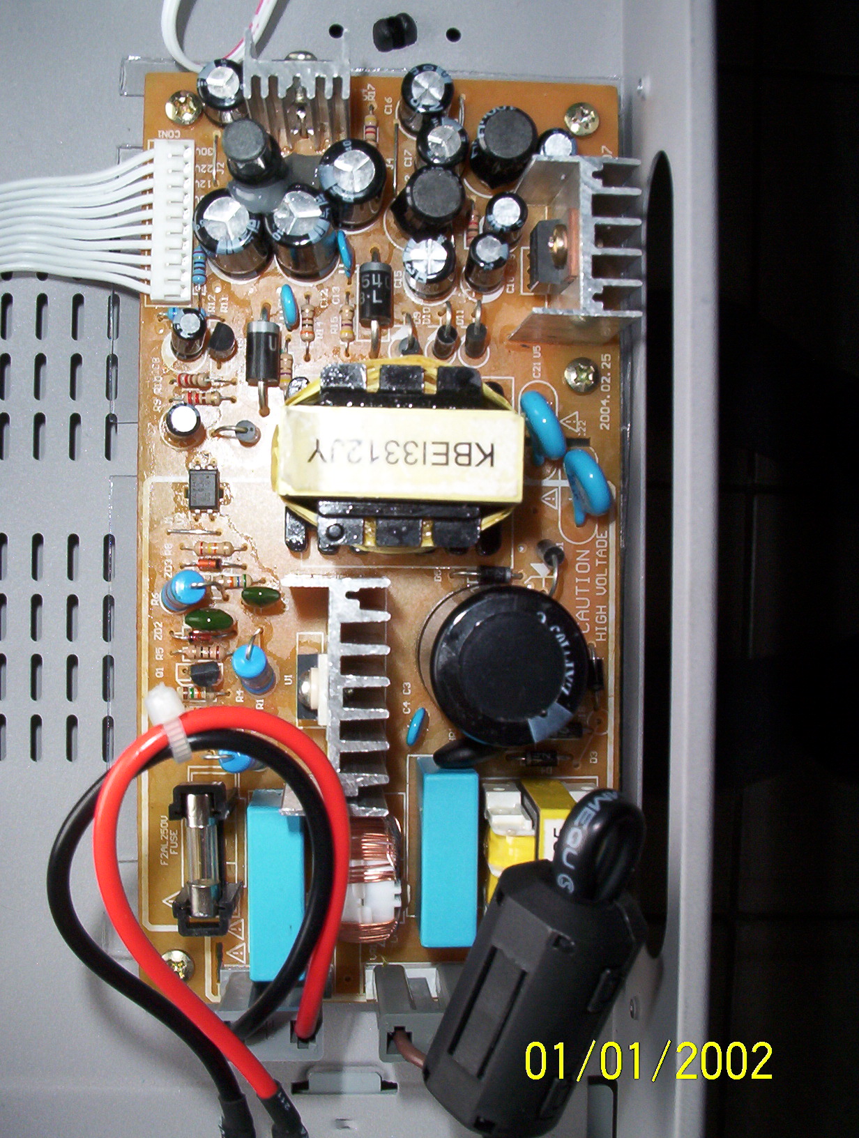

Bij mij idem dito, motor Motek SG2100. Motor werkt wel op Comag porty II (ook van $#@%!%#$#@#!) Al email gestuurd naar duitsland, kreeg dom antwoord over stroom. Nu nederlandse service angeschreven nog geen antwoord. Waarschijn is de comag voorzien vaan stroom begrenzing. Idien deze stroom meting over een weerstand loopt is deze eenvoudig te beinvloeden. Moet alleen weerstand vinden......

Gisteravond nog even flink gezocht. Oplossing gevonden! Voeding van Comag gemodificeerd en nu werkt de Motek SG2100 perfect! Snelle motor trouwens! Het blijkt dat:
1) een aantal componenten zijn weggelaten (kost weer wat minder) wat de stabiliteit van de voeding niet ten goede komt.
2) gebruikte spannings stabilisatoren zijn van verschrikkelijke kwaliteit!
Ik zal kijken of ik een foto kan uploaden (weet niet of dit kan)
Geinterreseerden kunnen mijn mailen. Klik op bijlage voor foto!
Groeten Marc

Ik zie dat jij de oplosssing gevonden hebt.
Kan je me zeggen wat je juist gewijzigd hebt aan de voeding.
