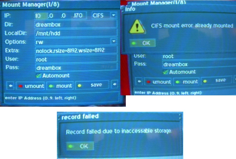

Gast Geplaatst: 25 november 2005 Geplaatst: 25 november 2005 Mijn problemen zijn nog niet helemaal opgelost. Op de bijgevoegde afbeeldingen heb ik mijn problemen staan. Ik het dus wel gemount, dat lukte na wat knutselen maar als hij gaat opnemen geeft hij een fout.
Tonskidutch Geplaatst: 25 november 2005 Geplaatst: 25 november 2005 Ik stel nog maar eens de vraag???? STAAT IN de map dreambox ook een map "movie" ???????????????????????? dat is de meest voorkomende oorzaak dat men deze movie vergeten is aan te maken.....! cheers Gypsy Woman Cristal Waters
