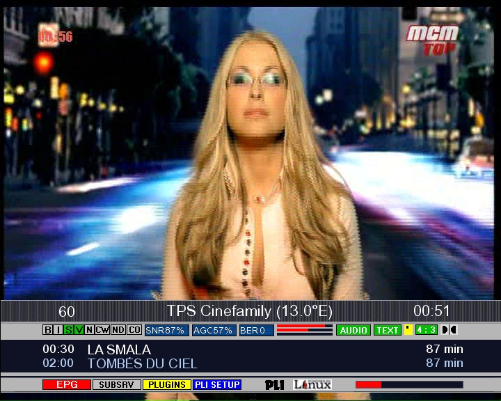

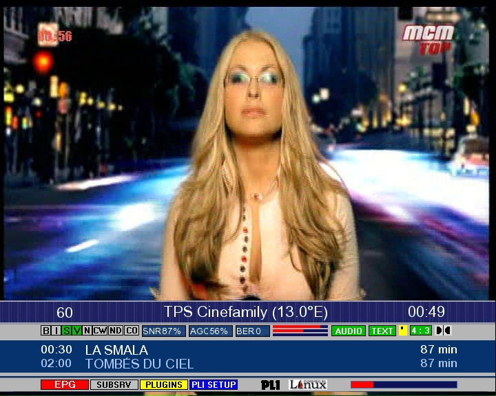

dit is inderdaad een mooie skin, en eindelijk eentje die de encryptie-modes terug laat zien in PLi. Werkt perfect mits bovenstaande aanpassing.
De platina skin doet dit ook.
