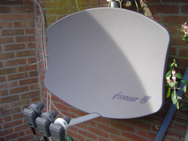

Gast Geplaatst: 28 december 2005 Geplaatst: 28 december 2005 Vele wegen leiden naar Rome, zoals je ziet. Het is inderdaad erg goed te doen. Zelf ben ik ooit met Astra-1 begonnen, en heb er naderhand eerst de Hotbird en daarna Astra-2 bijgezet. Zoals je kunt zien op bijgaande fotootjes is het zelfs met een beetje improvisatie én fantasie realiseerbaar. Het hoeft allemaal niet meteen handenvol geld te kosten, toch? Als de Astra eenmaal goed staat uitgericht, zijn die andere twee een fluitje van een cent. http://members.home.nl/wageral/01.JPG http://members.home.nl/wageral/02.JPG http://members.home.nl/wageral/03.JPG En het werkt perfect! Groet, Ger

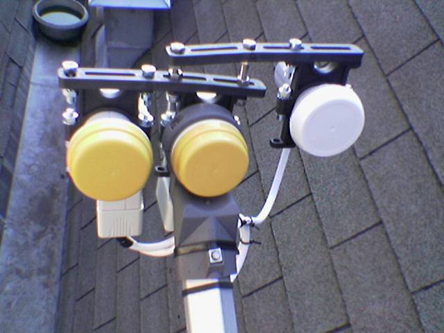

bromtol Geplaatst: 28 december 2005 Geplaatst: 28 december 2005 zelf heb ik een oude triaxschotel van 88 cm. begonnen met astra 19. later met "meccano" hotbird erbij en weer later met nog meer "meccano" astra 28. het ziet er niet uit, maar astra 28 komt net zo hard door als astra 19. dan heeft wageral het mooier gedaan met zijn pvc-spullen. dat was mij al eerder opgevallen. op de foto van links naar rechts: 13,19,28. mij zie je hier niet meer posten, hoewel ik me soms erg in moet houden.
Gast Geplaatst: 28 december 2005 Geplaatst: 28 december 2005 Citaat: zelf heb ik een oude triaxschotel van 88 cm. begonnen met astra 19. later met "meccano" hotbird erbij en weer later met nog meer "meccano" astra 28. het ziet er niet uit, maar astra 28 komt net zo hard door als astra 19. dan heeft wageral het mooier gedaan met zijn pvc-spullen. dat was mij al eerder opgevallen. op de foto van links naar rechts: 13,19,28. de witte LNB is dat eurobird 1 28,5° ??? grtz,

Gast Geplaatst: 28 december 2005 Geplaatst: 28 december 2005 @ GlobalSat: Inderdaad, de witte LNB is zowel voor de Astra-2 (28,2) als de Eurobird-1 (28.5), scheelt maar 0,3 graden waardoor ze met één LNB te ontvangen zijn. Voor alle duidelijkheid een fotootje van mijn opstelling: http://members.home.nl/wageral/02.JPG http://members.home.nl/wageral/01.JPG Groet, Ger
Gast Geplaatst: 28 december 2005 Geplaatst: 28 december 2005 Citaat: @ GlobalSat: Inderdaad, de witte LNB is zowel voor de Astra-2 (28,2) als de Eurobird-1 (28.5), scheelt maar 0,3 graden waardoor ze met één LNB te ontvangen zijn. Voor alle duidelijkheid een fotootje van mijn opstelling:http://members.home.nl/wageral/02.JPGhttp://members.home.nl/wageral/01.JPG Groet, Ger Hallo Ger, Bedankt, dit is een duidelijke mooie hulp, hoop dit nog deze week te verwezenlijken, kan ik een monoblock gebruiken en daarnaast een Solo LNB voor eurobird 1 plaatsen met een Disq switch 2in1 grtz,
Gast Geplaatst: 28 december 2005 Geplaatst: 28 december 2005 In principe kan het ook met een monobloc.....als je hem al hebt liggen zou ik 'm gebruiken. Als je alles nog moet kopen zou ik echter voor 3 losse LNB's gaan, in combinatie met een disecq switch. Je hebt dan toch iets meer mogelijkheden als je naderhand de opstelling wilt veranderen. En het uitrichten van de 2 buitenste LNB's is, als de middelste eenmaal op de Astra-1 staat uitgericht, echt een "peace of cake", oftewel een fluitje van een cent. Ik monteerde ze volgens een foto en had al meteen beeld, moest alleen nog iets fijnafstellen. Ook voor wat de kosten betreft is er weinig tot geen verschil: ik betaalde hier in Heerlen € 12,95 per LNB en € 13,95 voor de 4-1 disecq-switch. Veel succes met de keuze en de montage. Groet, Ger
