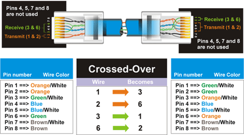

Decman Geplaatst: 28 december 2005 Geplaatst: 28 december 2005 Bij deze: Crossover, zie bijlage Dreambox DM7000S, Echostar 2200 2CI, Skystar 2. Schotels: Triax 88 CM + DiSEqC Stab HH100 Rotor, Fixed Triax 66 CM.
pepela Geplaatst: 28 december 2005 Geplaatst: 28 december 2005 bedankt. nu print ik ze beiden af, en hang ze hier aan de muur, en zo maak ik NOOIT een verkeerde utp kabel meer <img src="/forums/images/graemlins/loldev.gif" alt="" /> THX "Twee dingen zijn oneindig, het universum, en menselijke domheid. Maar van het universum weet ik het nog niet helemaal zeker..."
