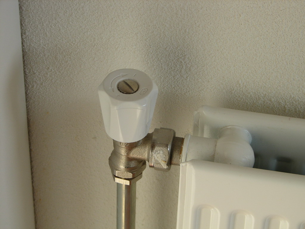

Zoals toegezegd, bijgaand een afbeelding van de kraan, lijkt mij een standaardtype, en er staat SAR op. Ik heb de knop er even afgedraaid, maar zelfs zonder knop draait het ding heel soepel open en dicht, daar heb je geen tangetje voor nodig.
Ik hoor nog wel,
groeten
T B
Mooi detail, ik ga het uitzoeken, ook in detail.
HG CC
