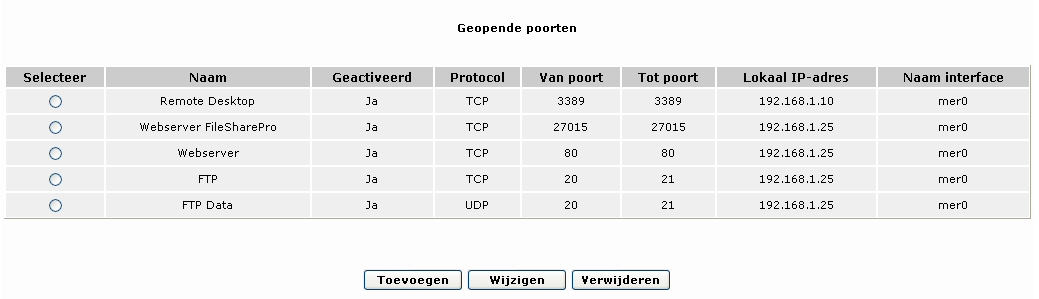

De utp kabel die nu uit je livebox komt (geel) die stop je in een willekeurige poort van je wireles planet router, maar juist NIET in het WAN poortje. Deze router fungeert dan als switch/hub en niet meer als router. Het wireless gedeelte van deze planet router is nu nog steeds bruikbaar.
Zorg dat deze planet router een adres krijgt in de range 192.168.1.10 tot 192.168.1.20 of zet hem op DHCP.
De poortforwarding naar bv je dreambox etc. regel je nu in de firewall settings van je livebox en niet meer in de planet router. Hoe? zie vorige posting bijlage.
