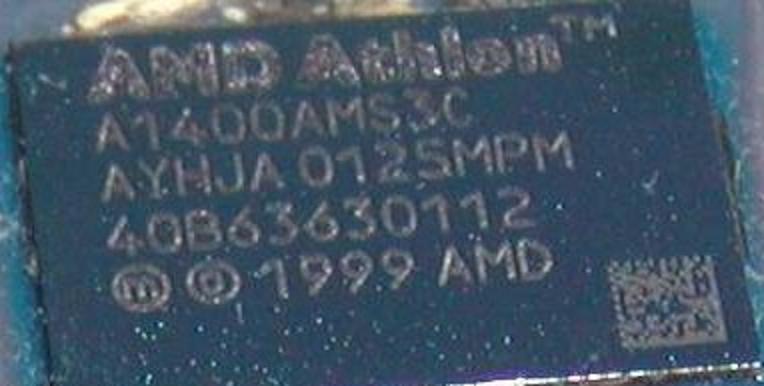

Ik probeer windows XP-pro te installeren op een systeem , maar het gaat niet goed.
Ik heb een Ms 6340 versie 5 moederbord ,daarop een
AMD Thunderbird 1400Mhz 266Mhz fsb .
Als is hem op een bus zet van 133 krijg ik na het
laden van bestanden tijdens de setup een blauw beeld.
Met de tekst: controleer hard of software.
Allemaal foutmeldingen met nullen
Als ik hem op 100 mhz bus zet(processor word dan herkend
als 1050mhz) gaat het goed.
Ook na installatie als ik hem op 133 zet slaat die vast.
Heb al een biosupdate gedaan
Ander geheugen
Ander Hd
Andere hd-kabel
Ander xp-versie
Ander cd-rom
Het moederbord moet hem toch ondersteunen?
Wie weet hier meer van?

Raar dat je processor WEL op 1050 wil draaien. Is je geheugen wel 133Mhz ?
Bij gebruik van 100Mhz geheugen kan een dergelijke melding voorkomen lijkt me.
(10,5X 100 = 1050, 10,5 x 133 = 1400 (1396 nogwat)...
Inderdaad de geheugenbankjes even checken kan zowieso geen kwaad.
Ben benieuwd of het allemaal lukt en wat de reden is dat ie niet (meer?) wil...
Ja,133
Ik heb eerst 256mb gebrobeerd ,daarna 512mb.
Geheugen is goed,heb ik gecontroleerd.

De a-disk begint ook problemen te vertonen.
Ik denk dat het moederbord brak is.
Ik probeer even een ander.

Is je voeding nog goed?
Als de processor harder moet "werken" dan wordt de voeding ook zwaarder belast....

Het ligt wel aan de moederborden.
De K7S5A gaat ook niet goed.
De processor op een asrock k7vt4a+ en draaien
als een speer.
Ga vanavond nog iets proberen met een 1200 en 1333 mhz.
