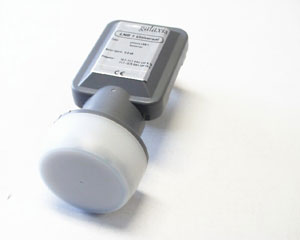

Gast Geplaatst: 16 februari 2006 Geplaatst: 16 februari 2006 Ik heb in de garage nog een LNB gevonden die ik wil gaan gebruiken voor Astra2. Ik heb daarover een aantal vragen. Het gaat om het volgende model: Universal LNB alps bste8-601b 2n0125f vraag 1 : Deze LNB heeft een spitse kop, is dit moeilijker met uitrechten als zo'n botte kop omdat de oppervlakte een stuk kleiner is ? 2 : Zijn er ook analoge en digitale LNB's of is dit allemaal gelijk en zit het verschil alleen in de ontvangers ?. Dit wilde ik even weten omdat ik anders morgen voor niks een aantal uur aan het uitrichten ben, en ik alsnog een nieuwe LNB moet kopen. Ik heb er ook nog 1 van Philips type ? met een botte kop.
edbe Geplaatst: 16 februari 2006 Geplaatst: 16 februari 2006 bedoel je zo een ? 2 x KPN TV+ Box & Formuler Z11 Pro
edbe Geplaatst: 16 februari 2006 Geplaatst: 16 februari 2006 of zo een ?? 2 x KPN TV+ Box & Formuler Z11 Pro
Gast Geplaatst: 16 februari 2006 Geplaatst: 16 februari 2006 De laatste lijkt er het meeste op alleen niet exact het zelfde, die spitse kop is wel hetzelfde

Gast Geplaatst: 17 februari 2006 Geplaatst: 17 februari 2006 De spitse koppen zijn er alleen van het merk Alps. Tussen LNBs onderling bestaat wel verschil, maar hoe goed of slecht zo'n Alps nou echt is weet ik niet. Voor de techneuten: een vlakke kop is een hoornantenne, terwijl de spitse punt van een Alps een lens is. Het doet hetzelfde, maar op een andere manier. Voor het uitrichten maakt het niet uit. Sterker nog: als het moeilijker uit te richten was, was de richtinggevoeligheid beter en daarmee de ontvangst ook veel beter. Maar helaas, zo is het niet. Astra 2 heeft een sterk signaal in Nederland. Dat gaat zeker lukken.
