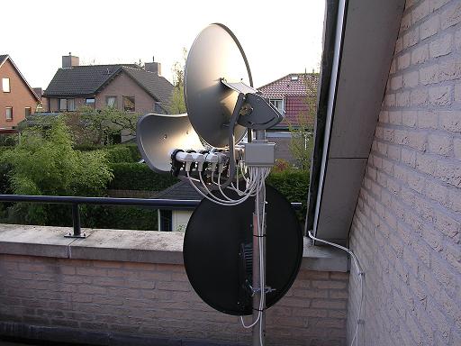

DIMKING Geplaatst: 26 april 2006 Geplaatst: 26 april 2006 @cashnoflow Zou je eens een foto kunnen posten (of pm) van je T55 met die opzet ? Het klinkt precies wat ik wil gaan doen ! GreetZZ DIMKING DM7020HD (C&S), DM500HD, DM500+, DM7020, DM600.. addicted to Pli..

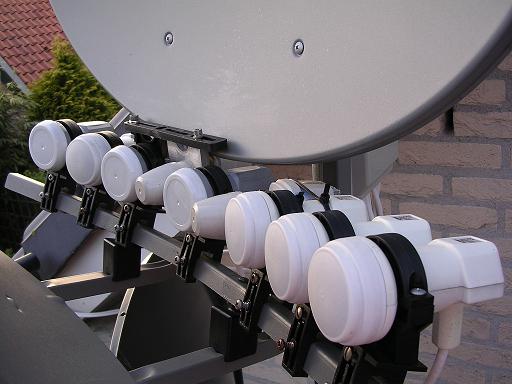

cashnoflow Geplaatst: 27 april 2006 Geplaatst: 27 april 2006 [citaat) Zou je eens een foto kunnen posten (of pm) van je T55 met die opzet ? Het klinkt precies wat ik wil gaan doen ! GreetZZ DIMKING Clarc-tech HD/Max225Combo/T55 met 28e-23.5e-19.2e-16e-13e-9e-7e-4.8e-1w-5w-8w-12.5w, Triax 64 voor 30w en ?? 60 voor 36e-33e
cashnoflow Geplaatst: 27 april 2006 Geplaatst: 27 april 2006 en nog een: vr.gr. Clarc-tech HD/Max225Combo/T55 met 28e-23.5e-19.2e-16e-13e-9e-7e-4.8e-1w-5w-8w-12.5w, Triax 64 voor 30w en ?? 60 voor 36e-33e

cashnoflow Geplaatst: 27 april 2006 Geplaatst: 27 april 2006 @Tonskidutch Van links naar rechts; 28,5, 23,5, 19, 16, 13, 7, 5, 1w en 5w. Op de Topfield 5000ci komt alles binnen op een volle balk (99%) kwaliteit. Behalve de 16e, deze wil weleens bij regenachtig weer iets minder signaal geven, maar dan is vrijwel altijd nog het signaal boven blokvorming. Ik had hiervoor sinds 1991 een draaibare prime-focus van 1meter met een echostar 3000ip en positioner. Ik wil dit schoteltje er niet voor ruilen.Geen herrie meer van de motor, lekker klein en snel zappen. Maar ja je mist een paar satellieten (behalve Hispasat).Eigenlijk wil ik de LNB's nog eens verschuiven om de 8w erbij te zetten. Maar de diseqc is een 10/1 en dan zou ik er een 4/1 bij moeten zetten als eerste diseqc. Ik vrees dat dat teveel demping geeft voor alles wat er achter zit. vr.gr. Clarc-tech HD/Max225Combo/T55 met 28e-23.5e-19.2e-16e-13e-9e-7e-4.8e-1w-5w-8w-12.5w, Triax 64 voor 30w en ?? 60 voor 36e-33e

DIMKING Geplaatst: 28 april 2006 Geplaatst: 28 april 2006 @cashnoflow ThnX for the pic's, foto zegt meer dan 1000 posts... ziet er goed uit, op een T55 past de 16oost er dus "makkelijk" tussen, dat wou ik ff weten. Dat lukt niet met een gewone disk volges mij. ( en nee.. ik HAD ook draaibaar.. ) ThnX GreetZZ DIMKING DM7020HD (C&S), DM500HD, DM500+, DM7020, DM600.. addicted to Pli..

cashnoflow Geplaatst: 6 mei 2006 Geplaatst: 6 mei 2006 @cookie monster De T55 meet 69x56 cm. Hij zou vergelijkbaar moeten zijn met een ca. 75 cm zegt men. Ik krijg absoluut niet alle frequenties binnen. De vroegere 1 m. ontving er aanzienlijk meer met een Invacom 0,3. Op geen van de door jouw genoemde frequenties heb ik nu signaal. Nu staat de 16e op een 0,6 db Alps die het toch aanzienlijk minder doet dan de Smart 0,2 maar ja die past er niet tussen. En er is fysiek geen ruimte om te schuiven, waarschijnlijk staat die daar niet optimaal. Dit schoteltje heeft zeker veel voordelen maar je moet er ook niet al te hoge verwachtingen van hebben, zeker niet voor feedhunten Vr. gr. Clarc-tech HD/Max225Combo/T55 met 28e-23.5e-19.2e-16e-13e-9e-7e-4.8e-1w-5w-8w-12.5w, Triax 64 voor 30w en ?? 60 voor 36e-33e
