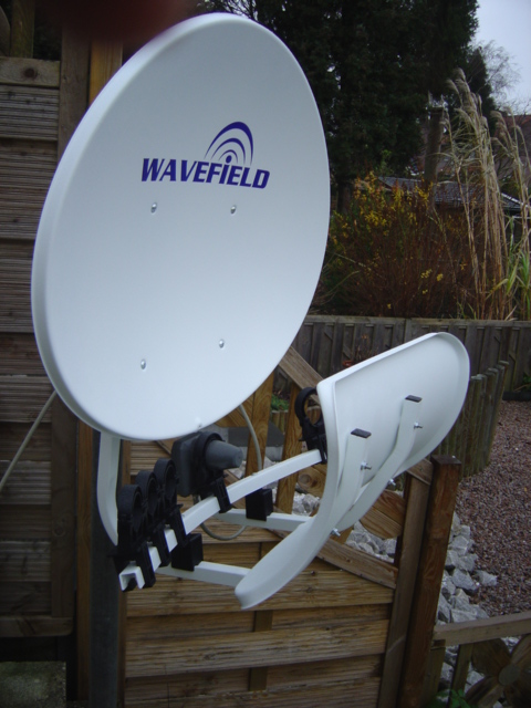

Cooter Geplaatst: 2 oktober 2007 Geplaatst: 2 oktober 2007 @Tonskidutch Ik heb de T55 en de 13E inderdaad in het midden. Ik heb nu eindelijk beeld op 16E. Ik zat toevallig net op de rotte transponders te zoeken. Ik dacht eerst een Alps 0.8dB op 16E nodig te zijn, maar er past een zelfs een Inverto 0.3 dB tussen. Hij leest nu 130 zenders in. Ze zijn wel zwak maar goed beeld op redelijk wat zenders. Ik heb nu 9 LNB's aan de praat. Zijn er mensen die met 13E in het midden nog iets buiten 28.5E en 5W ontvangen? VU+ Solo2, Gibertini OP65 met Canal digitaal tripe LNB 28.5E - 23.5E - 19.2E
cookie monster Geplaatst: 2 oktober 2007 Geplaatst: 2 oktober 2007 Citaat: @ cookiemonster. Je schrijft: 16°Oost lukt , maar niet ALLES Babyfirst op 11276.00 H lukt dat? Met een WF55 ?? Zelfs geen signaal !! En zeker nu het bewolkt is , is de gehele W2 een ramp !! De feeds gaan sowieso niet met een WF55 !! C o o kie M o nster C U L'8'R WEIRDOGAToRS I was born once , as an invasion of the bodysnatchers , but the doctor did get a brain-attack !! my name: breedbandwurger 1967 casa CM: FTA DVB-S & FTA DVB-S2
Trulli Geplaatst: 3 oktober 2007 Geplaatst: 3 oktober 2007 @cookie monster Nu heb ik een T90, dus een maatje groter. Misschien dat het daarmee wel lukt. Lukt het wel met je " no-name wit-merk" schotel? Maar ik begin nu zo zachtjes aan te begrijpen waarom BabyFirst daar FTA is. Maar volgens http://www.lyngsat-maps.com/maps/ew2_wide.html zou een schotel van 55 - 65 cm toereikend moeten zijn. <img src="/forums/images/graemlins/confused.gif" alt="" /> M7 Sat 801,7121,WF T90,(28.3,23.5,19.2,13) 4xAlps quad, 2x Maximum + 2x Venton 4/1 en veel Belden H125 kabel
cashnoflow Geplaatst: 3 oktober 2007 Geplaatst: 3 oktober 2007 Met de ca. 10oE in het midden heb ik ze op een T55 van 12,5oW tot 33oE en alles wat er tussen zit behalve de 26oE en 10oE, die passen er echt niet tussen. m.vr.gr. Clarc-tech HD/Max225Combo/T55 met 28e-23.5e-19.2e-16e-13e-9e-7e-4.8e-1w-5w-8w-12.5w, Triax 64 voor 30w en ?? 60 voor 36e-33e
Cooter Geplaatst: 3 oktober 2007 Geplaatst: 3 oktober 2007 Krijg je die 33E en 8W een beetje sterk binnen? 33E lijken niet zulke super beams. En wat voor LNB's gebruik je op die posities? VU+ Solo2, Gibertini OP65 met Canal digitaal tripe LNB 28.5E - 23.5E - 19.2E

Its_Johan Geplaatst: 4 oktober 2007 Geplaatst: 4 oktober 2007 Juist, Ten aanzien van de wavefrontier, zou de T55 nog een goed signaal geven op ASTRA2 in de omgeving LYON. Met de Bisat heb ik daar nu goed beeld op ET10000 4x DVB-S2, ET4000 client, OSCAM, CanaalDigitaal, TNTSat. Reelbox AVG 3x DVB-S2, 1x DVB-T (staat nauwelijks aan)Visiosat G3+ (28.2E-23.5E-19.2E-13E) 4x ALPS quad 0,2db, PHILIPS 55PUS9109 TV(2x Xsat CDTV410 & Cherokee 9000 NG4 in de kast)
cashnoflow Geplaatst: 4 oktober 2007 Geplaatst: 4 oktober 2007 De 33oE lukt vaak niet, is ook niet echt boeiend en het huis van de buren staat vrijwel in de weg, de 8oW en de 12,5oW doen het goed. Voor de 33oE gebruik ik een Smart, voor de 8oE een Alps. m.vr.gr. Clarc-tech HD/Max225Combo/T55 met 28e-23.5e-19.2e-16e-13e-9e-7e-4.8e-1w-5w-8w-12.5w, Triax 64 voor 30w en ?? 60 voor 36e-33e

Tonskidutch Geplaatst: 4 oktober 2007 Geplaatst: 4 oktober 2007 lexie37 als je al zoveel lnb's aan je wok hangt, denk dan ook aan de stabiliteit van de lnb-mount. die is gezien de mechanica gewoon een stuk beter opgelost bij de waveFrontier door de dubbele arm en dragers. ( simpel gezegd kan de windlast beter opgenomen worden ) zwaardere lnb's Quad etc. zullen minder vibreren / schommelen dan een reguliere lnb-mount op de doorsnee wok. wat ik erg plezierig vind is als je al een beetje speelt met posities, dat je een enkele lnb kunt schuiven en verplaatsen zonder dat je overige satposities daarmee verliest door een foutje cheers Revelations, Sunset Mix Alina Kiya, Full Intention
Gast Geplaatst: 4 oktober 2007 Geplaatst: 4 oktober 2007 Ik heb niet zoveel lnb,s nodig.....4 of 5 is wel genoeg. Heb er nu 3 op mijn visiosat,en denk als ik er daar 1 bijzet dat hij teveel gaat hangen. Wavefrontier is ook wel leuk maar is zo log, ik moet hem aan de balkonrand hangen, word niet echt mooi dan.
Gast Geplaatst: 4 oktober 2007 Geplaatst: 4 oktober 2007 Ik denk dat een T55 een hele mooie oplossing is. De schotel en subreflector staan zeer dicht bij elkaar, en de LNB's ertussenin. De kabels netjes wegwerken met wat straps en je hebt een nette opstelling, ook voor op een balkon.

Gast Geplaatst: 7 oktober 2007 Geplaatst: 7 oktober 2007 Voor de één is hij log, voor de andere compact en handig... Spijtig dat men bestelde extra LNB's er nog niet zijn, het is vandaag een leuk knutsellen op het dak weertje.
edbe Geplaatst: 30 november 2007 Geplaatst: 30 november 2007 ik heb mij ook een WaveField T55 aan geschaft, moet hem alleen nog wat lnb's monteren en uitrichten, hebben jullie soms een goede tip waar je op moet letten ?? ---------------------- Clarke-Tech 2100+ & Visiosat Bisat (1w-5w-5o-13o-19o-23o-28o) & CD kaart & TVV kaart 2 x KPN TV+ Box & Formuler Z11 Pro
