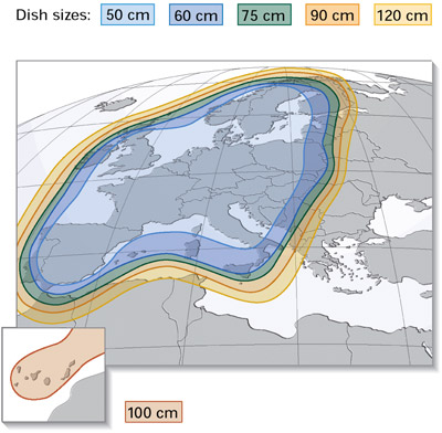

Kijk ook eens onder de Links hierboven dan kan je zien waar Astra te ontvangen is en met welke diameter.

Citaat:
@Unetwork,
Met alle respect, de link voor de keuze van de ontvanger is goed
maar bovenstaande link voor de keuze van een schotel is toch
niet echt nuttig.
Cyprus ligt (ver) buiten de footprint van Astra 1 G/H,
de Astra satelliet waar de Nederlandse zenders op zitten.
Er wordt dan ook geen indicatie gegeven over de grootte
van de te gebruiken schotel wat niet wil zeggen dat ontvangst
geheel onmogelijk zou zijn.
Bij een locatie die (ver) buiten de footprint van een
satelliet ligt wordt de keuze nogal moeilijk.
Een paar kilometer verschil (op Cyprus) kan, dat is al vaker
in de praktijk gebleken, een groot verschil betekenen
in de grootte van de te gebruiken schotel.
Wellicht kan Schotelzoeker vragen naar ervaringen van
andere Nederlanders die op Cyprus wonen.
Daarnaast is Astra 2D met BBC, heb ik elders gelezen,
op Cyprus tamelijk populair.
En schijnt daar met grote schotels van ca. 3-4 meter
(gedeeltelijk) ontvangen te kunnen worden.
Astra 2D is een beetje vergelijkbaar met Astra 1 G/H.
De Astra 2D is in Cyprus ook buiten de footprint,
nog extremer dan de Astra 1 G/H.
Dus even kijken bij de mensen die Astra 2D ontvangen
en het bezoeken van websites die over Astra 2D gaan
zou wel eens heel nuttig kunnen zijn.
De mensen (o.a. te vinden op voornoemde site) die hun
schotel op Astra 2D hebben gericht en woonachtig zijn
in Cyprus zouden voor jou misschien wel eens een blik
richting Astra 1 G/H willen werpen <img src="/forums/images/graemlins/xyxthumbs.gif" alt="" />

Toch ben je niet goed geïnformeerd want met een schotel van 3.10 is het goed in Cyprus te ontvangen, zelfs als het buiten de footprint zit.
Heb daar al vele malen van vrienden gehoord dat dit goed ging.
Zelfs vanuit Turkije!
In het algemeen is de combinatie van de lnb (ruisarme) belangrijk.
Ik heb een geperforeerde schotel van 3.10 in focus, waar ik op Astra de BBC kanalen mee kan kijken op de Sky transponders.
De footprint loopt tot Duitsland!
Ik dus in Macedonië, dicht aan de Griekse grens, zo’m uurtje rijden voor me.
Cyprus gaat goed en diverse Nederlanders hebben al rapporten gestuurd in de analoge tijd toen het met (asta1) toen nog slechter was gesteld.
Ik heb nu ook Astra 1h op mijn draaibare 1.20 schotel zitten met een signaal van ruim 90%!
Dus ga svp niet gelijk uit van de plaatsjes en vertouw maar op mij!

Voor wat betreft de kanalen zijn de publieke omroepen genoeg wellicht alleen BVN (als dit uberhaupt mogelijk is)en verder alles wat er te bieden is uit andere landen. Ik heb de links bekeken maar ik zie kaartjes waar Cyprus nergens in het dekkingsgebied ligt.

Citaat:
@Unetwork,
Waar heb ik dan beweerd dat je met een schotel van 3,10 meter
(of een vergelijkbare schotel) Astra 1 niet goed in Cyprus
zou kunnen ontvangen? <img src="/forums/images/graemlins/confused.gif" alt="" />
Citaat:
@Unetwork,
Ik ben daar ook niet vanuit gegaan hoor <img src="/forums/images/graemlins/tongue.gif" alt="" />
Jij bent het die dat plaatje ten onrechte (wat je in feite
ook toegeeft met bovenstaande opmerking) als een goede
link voor welke schotel te kopen hebt gepresenteerd
terwijl dat plaatje niets vertelt over de ontvangst op
Cyprus (omdat het ver buiten de footprint ligt) <img src="/forums/images/graemlins/grin.gif" alt="" />
Met vriendelijke groeten <img src="/forums/images/graemlins/wink.gif" alt="" />
sattaz
