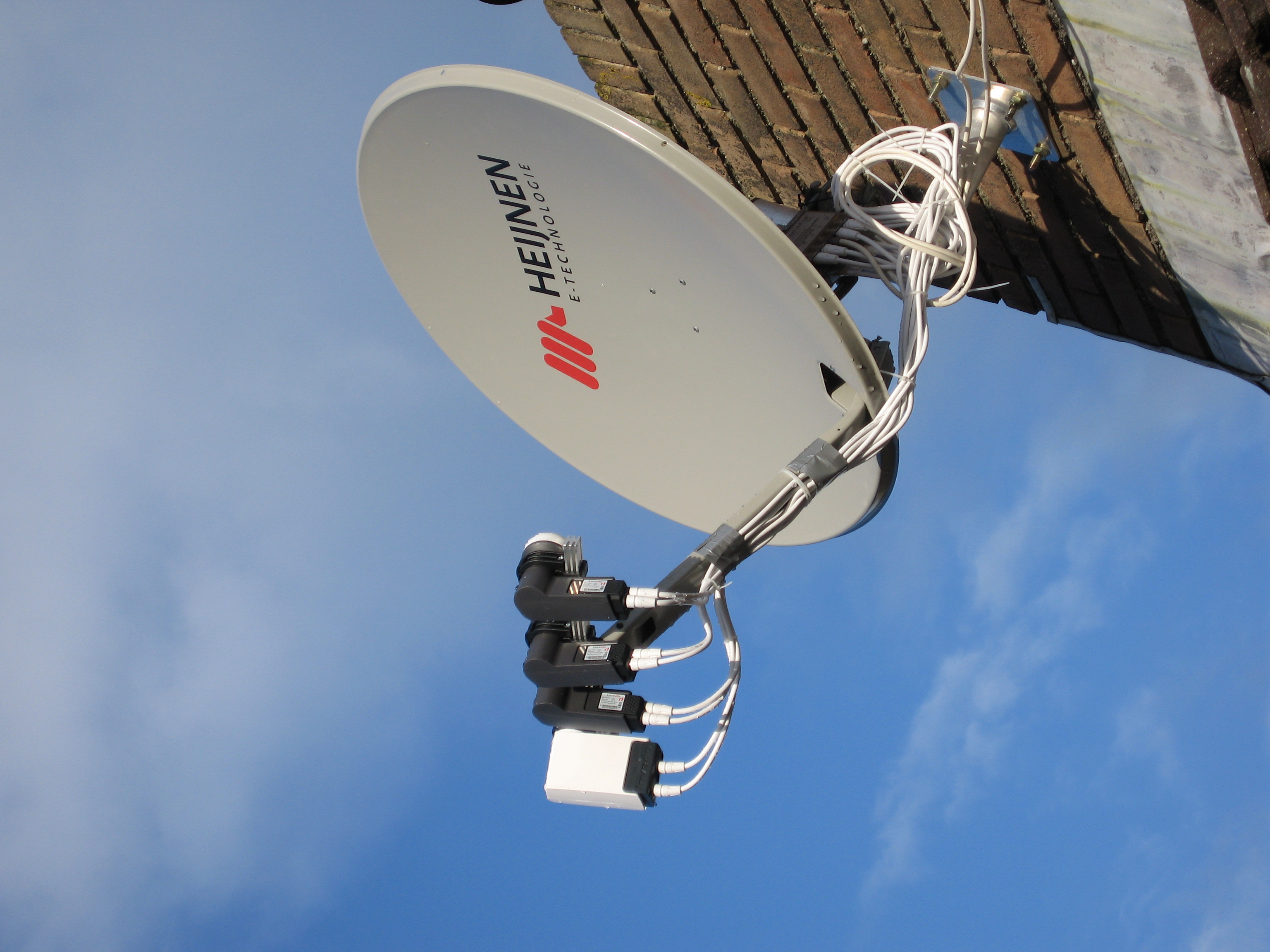

Gast Geplaatst: 6 maart 2006 Geplaatst: 6 maart 2006 Hallo allemaal, Het is me gelukt! Op een Triax 78 cm schotel 4 sats te ontvangen. Ik heb nu de beschikking over Sirius 2/3, Hotbird, Astra1 en Astra2/eurobird. En dat allemaal op 1 triax 78 schotel. Leuke hobby zo. Grt, Jack
Gast Geplaatst: 6 maart 2006 Geplaatst: 6 maart 2006 Ziet er goed uit Jack <img src="/forums/images/graemlins/xyxthumbs.gif" alt="" /> Signaalsterkte ook goed op alle 4 de posities? Groet, Ger
Triax-88 Geplaatst: 6 maart 2006 Geplaatst: 6 maart 2006 Netjes gedaan Jack, ziet er goed uit! <img src="/forums/images/graemlins/xyxthumbs.gif" alt="" /> Receivers: VU+ DUO HD (1.5TB hdd & OpenPLi), Dreambox 7000-S Schotel: Triax 110 4 LNB + draaibaar Full HD: Samsung 63" 3D plasma / Mitsubishi HC3800 DLP Harmony 555
Smolie Geplaatst: 6 maart 2006 Geplaatst: 6 maart 2006 Mooi gemaakt, mag ik vragen welke disecq switches je gebruikt, aangezien ik een zelfde opstelling met twin lnb's wil gaan maken, allleen op een visiosat schotel. Mvg, Smolie Kathi UFS910 TitanNit VU+ Duo Openpli
Gast Geplaatst: 6 maart 2006 Geplaatst: 6 maart 2006 Ik heb gebruik gemaakt van 2 x de 4 in 1 switch van Maximum. De sterkte van de signalen is best goed. Vooral de astra 1 en de Astra 2 zijn zeer sterk. Alleen de sirius is af en toe zwak. Vooral verleden week met die sneeuwbui. Maargoed daar zitten toch zenders op die ik niet al te vaak kijk. Verder wil ik tzt de kabels nog iets beter wegwerken. Grt, Jack
Mojo Geplaatst: 6 maart 2006 Geplaatst: 6 maart 2006 Jack check eens of de receivers onafhankelijk van elkaar de satellieten kunnen kijken. Dus kan de ene naar een zender op Astra1 kijken en de andere naar een zender op Astra2. You know when you've been shagged. I like receivers who give me pleasure.
bmw rijder Geplaatst: 6 maart 2006 Geplaatst: 6 maart 2006 Dat heb je mooi gedaan Jack, bijna net zo mooi als die van mij. haha <img src="/forums/images/graemlins/grin.gif" alt="" /> <img src="/forums/images/graemlins/xyxthumbs.gif" alt="" /> <img src="/forums/images/graemlins/xyxthumbs.gif" alt="" /> Groeten van Martin. Groeten van Martin.
Triax-88 Geplaatst: 6 maart 2006 Geplaatst: 6 maart 2006 Citaat: Jack check eens of de receivers onafhankelijk van elkaar de satellieten kunnen kijken. Dus kan de ene naar een zender op Astra1 kijken en de andere naar een zender op Astra2. Het zijn allemaal dubbele LNB's dus dat kan zeker. Receivers: VU+ DUO HD (1.5TB hdd & OpenPLi), Dreambox 7000-S Schotel: Triax 110 4 LNB + draaibaar Full HD: Samsung 63" 3D plasma / Mitsubishi HC3800 DLP Harmony 555
Mojo Geplaatst: 6 maart 2006 Geplaatst: 6 maart 2006 Citaat: Citaat: -------------------------------------------------------------------------------- Jack check eens of de receivers onafhankelijk van elkaar de satellieten kunnen kijken. Dus kan de ene naar een zender op Astra1 kijken en de andere naar een zender op Astra2. -------------------------------------------------------------------------------- Het zijn allemaal dubbele LNB's dus dat kan zeker. Het is al vaker hier besproken dat meerdere twin-lnb's icm diseqc switchen problemen kunnen geven. Vaak zijn hier de goedkopere switches de schuldige. Als nu blijkt dat deze opstelling vlekkeloos werkt met deze switches dan hoeven we dus niet meer de duurdere Spaun switches aan te schaffen. Dus ik ben zeer nieuwsgierig naar het antwoord <img src="/forums/images/graemlins/tongue.gif" alt="" /> You know when you've been shagged. I like receivers who give me pleasure.
Smolie Geplaatst: 6 maart 2006 Geplaatst: 6 maart 2006 Citaat: Citaat: Citaat: -------------------------------------------------------------------------------- Jack check eens of de receivers onafhankelijk van elkaar de satellieten kunnen kijken. Dus kan de ene naar een zender op Astra1 kijken en de andere naar een zender op Astra2. -------------------------------------------------------------------------------- Het zijn allemaal dubbele LNB's dus dat kan zeker. Het is al vaker hier besproken dat meerdere twin-lnb's icm diseqc switchen problemen kunnen geven. Vaak zijn hier de goedkopere switches de schuldige. Als nu blijkt dat deze opstelling vlekkeloos werkt met deze switches dan hoeven we dus niet meer de duurdere Spaun switches aan te schaffen. Dus ik ben zeer nieuwsgierig naar het antwoord <img src="/forums/images/graemlins/tongue.gif" alt="" /> Anders ik wel, dit was ook de reden dat ik de vraag stelde wat voor diseqc switch wordt gebruikt, aangezien ik een dergelijk systeem wil gaan opstellen. Ter vergelijking bij onze oosterburen kost een Spaun 4/1 switch ongeveer 30 euri terwijl een Maximum 4/1 switch ongeveer 10 euri kost. Is nogal een verschil <img src="/forums/images/graemlins/xyxthumbs.gif" alt="" /> Mvg, Smolie Kathi UFS910 TitanNit VU+ Duo Openpli
Triax-88 Geplaatst: 6 maart 2006 Geplaatst: 6 maart 2006 Ik gebruik 2 2-in-1 Maximum switches, deze werken prima. Receivers: VU+ DUO HD (1.5TB hdd & OpenPLi), Dreambox 7000-S Schotel: Triax 110 4 LNB + draaibaar Full HD: Samsung 63" 3D plasma / Mitsubishi HC3800 DLP Harmony 555

Gast Geplaatst: 6 maart 2006 Geplaatst: 6 maart 2006 Ik heb op advies van de handelaar gewoon de goedkopere Maximum switches gekocht. En met suc6. Ik heb gewoon goed beeld en het zappen gaat ook erg snel van de ene sat naar de andere. Kwestie van seconden. Dit in tegenstelling tot mijn vorige opstelling. Ik had toen een Maximum Monoblock met ingebouwde switch aan m'n schotel hangen. Dan duurde het zappen wel een seconde of 5 voordat ik een andere zender of sat had. Dus voor 14,95 euro per stuk(Maximum Digiality Diseqc switch 4/1) was ik klaar. Ik moet zeggen dat ik erg blij ben met deze opstelling. Ik wil ooit nog eens Astra 3 erbij pakken.(als die wat intressanter wordt) Alleen eens kijken of dit tot de mogelijkheden behoort. Groeten, Jack
Smolie Geplaatst: 7 maart 2006 Geplaatst: 7 maart 2006 Ok bedankt voor het antwoord, het gelijktijdig kijken op 2 recievers gaat dus ook goed? Mvg, Smolie Kathi UFS910 TitanNit VU+ Duo Openpli
habibi Geplaatst: 7 maart 2006 Geplaatst: 7 maart 2006 He Jack, hoe kom je aan die LNB houder? Zelf gemaakt of gekocht? Ik heb dezelfde schotel en wil hem ook geschikt maken voor meerdere sats. Ik wil niet de originele triax multiblock gebruiken (astra 1 moet in het midden vanwege ook draaibaar gebruiken). Heb je een tip? groeten, Jos Loewe concept l26 met dvb-s, triax 78, 4 lnb's met switch (astra 1,2, 3 twin en hotbird single), Xtrend ET9000 met openpli 2
