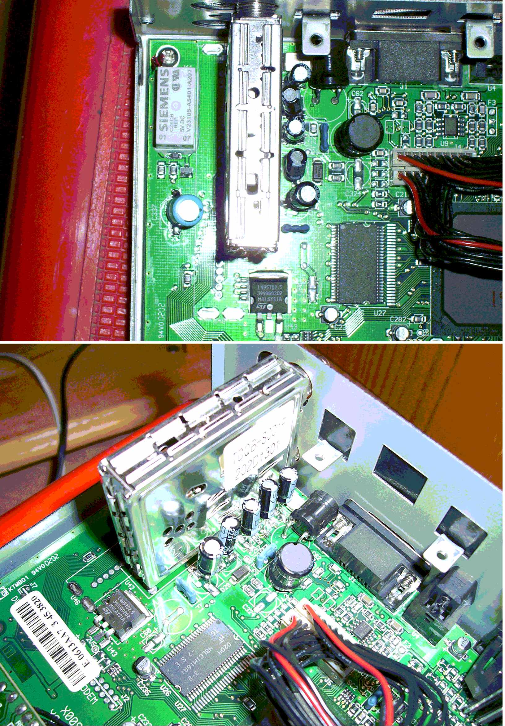

Dagoe Geplaatst: 8 maart 2006 Geplaatst: 8 maart 2006 Het is niet alleen de elco in de voeding, maar ook alle elco's die gegroepeerd zijn om de tuner, kunnen hun capaciteit grotendeels verliezen. Rondom de tuner is het n.l. behoorlijk heet. Voel maar eens aan de antenne aansluiting !! De hele handel vervangen is het beste, maar het is een rot karwei. Ik heb het moeten uitvoeren bij mijn tweede tuner, met hetzelfde probleem. Succes, Dagoe Thuis: Rebox RE-4000HD PVR - Firmware: Octagon V1.11.70 (loader 2.54) - HDTV LG 42LX6500 3D LED 200HzMesh schotel 88 cm - Rotor HH100 Stab - Kijkhoek: 53E --> 5.0W (20 satellieten gescand) Caravan: Amiko Micro HD SE - Firmware 2.2.14 mcas Schotel: 65 cm met dual LNB

trust Geplaatst: 8 maart 2006 Geplaatst: 8 maart 2006 Citaat: Het is niet alleen de elco in de voeding, maar ook alle elco's die gegroepeerd zijn om de tuner, kunnen hun capaciteit grotendeels verliezen. Rondom de tuner is het n.l. behoorlijk heet. Voel maar eens aan de antenne aansluiting !! De hele handel vervangen is het beste, maar het is een rot karwei. Ik heb het moeten uitvoeren bij mijn tweede tuner, met hetzelfde probleem. Succes, Dagoe Wij (Mojo) en ik zijn hier gister ook met zo'n app. bezig geweest . Zijn Xsat gaf veel blokvorming na het aan zetten . Als het app. wat warmer werd , verdween het blokken (bijna) helemaal . Koelen (koudspray) van de 2 kleine elko's (10/6v) naast het tunerblik , deed het beeld helemaal wegvallen . Ook was het niet mogelijk om ORF te vinden (melding : geen signaal) . Bij het opwarmen van die elko's met een fohn verdween het blokken helemaal , en zoeken op ORF was dan wel succesvol . Duidelijk is dat door het teruglopen van de kapaciteit van die elko's , de ontvangst op hogere frequenties slecht en zelfs helemaal niet meer mogelijk is . Bij het zoeken naar smd elko's in een katalogus , kwamen we een vermeldde levensduur van 1000 h tegen !! Da's ook niet erg lang . Het verschil tussen theorie en praktijk is mijn uitdaging . Octagon SF8008 4K Edision Primo IP S2 Dr.HD F16 1.8 m ChannelMaster Offset in tuin 53º E - 45º W Jaeger SMR 1224 Usals met 5 Lnb wisselaar 2x Ka - Ku - C band Lin / Circ 1.2 m Echostar Offset aan schuur 53º E 34.5 W Twoteck Twinrotor met 3 Lnb wisselaar Ku - Ku low - Ka

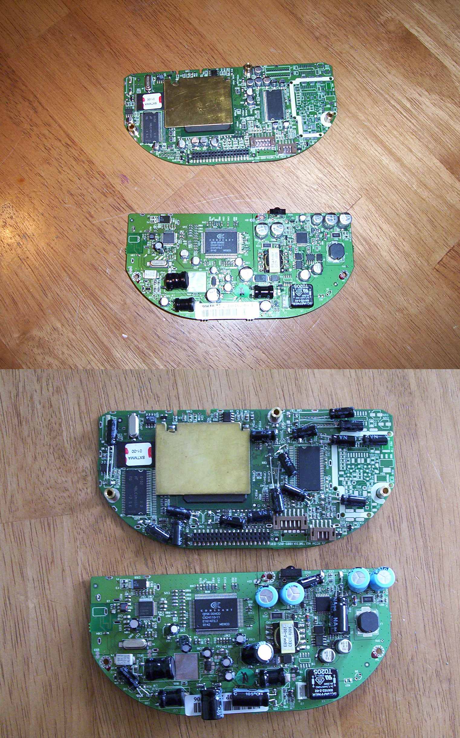

Mojo Geplaatst: 9 maart 2006 Geplaatst: 9 maart 2006 Citaat: Wij (Mojo) en ik zijn hier gister ook met zo'n app. bezig geweest . Zijn Xsat gaf veel blokvorming na het aan zetten . Als het app. wat warmer werd , verdween het blokken (bijna) helemaal . Koelen (koudspray) van de 2 kleine elko's (10/6v) naast het tunerblik , deed het beeld helemaal wegvallen . Ook was het niet mogelijk om ORF te vinden (melding : geen signaal) . Bij het opwarmen van die elko's met een fohn verdween het blokken helemaal , en zoeken op ORF was dan wel succesvol . Duidelijk is dat door het teruglopen van de kapaciteit van die elko's , de ontvangst op hogere frequenties slecht en zelfs helemaal niet meer mogelijk is . Bij het zoeken naar smd elko's in een katalogus , kwamen we een vermeldde levensduur van 1000 h tegen !! Da's ook niet erg lang . Vanavond dus even op pad geweest om de volgende Elco's te vervangen: 2x 220 van 10volt, 1x 22 van 35volt en 3x 22 van 6.3volt. De Elco's van 6.3v waren er niet en zijn vervangen door 35volt exemplaren. Bovendien heb ik geen smd exemplaren gebruikt. Heel even solderen (15 minuutjes) en hij gaat als een speer. Mijn dank gaat uit naar Trust vanwege zijn belangeloze hulpvaardigheid <img src="/forums/images/graemlins/grin.gif" alt="" />. Voor de volgende uitdaging zullen Trust en ik binnenkort weer samenkomen. In dit geval gaan we aan de slag met een X-sat DTVA waarbij er waarschijnlijk meer dan 6 Elco's vervangen moet worden <img src="/forums/images/graemlins/smirk.gif" alt="" /> You know when you've been shagged. I like receivers who give me pleasure.
Dagoe Geplaatst: 10 maart 2006 Geplaatst: 10 maart 2006 Ik heb er zelf tantaal elco's ingezet. Deze behouden hun capaciteit en zijn potdicht. Dagoe Thuis: Rebox RE-4000HD PVR - Firmware: Octagon V1.11.70 (loader 2.54) - HDTV LG 42LX6500 3D LED 200HzMesh schotel 88 cm - Rotor HH100 Stab - Kijkhoek: 53E --> 5.0W (20 satellieten gescand) Caravan: Amiko Micro HD SE - Firmware 2.2.14 mcas Schotel: 65 cm met dual LNB
Mojo Geplaatst: 10 maart 2006 Geplaatst: 10 maart 2006 @Dagoe: Hoe veel verschil is er in grootte. Ik wil ze bij een Xsat-DTVA ook alle vervangen maar doordat de print uit 2 verdiepingen bestaat zit ik dus met een hoogte probleem. You know when you've been shagged. I like receivers who give me pleasure.
Dagoe Geplaatst: 10 maart 2006 Geplaatst: 10 maart 2006 @Mojo, Tantaal elco's zijn relatief klein, het zijn van die druppelvormige dingetjes en kunnen zo'n beetje alle kleuren hebben. Ze zijn zeker niet groter, dan de elco's die er nu inzitten. Desnoods leg je ze plat op de printplaat, dan zijn ze in in elk geval lager. Succes, Dagoe Thuis: Rebox RE-4000HD PVR - Firmware: Octagon V1.11.70 (loader 2.54) - HDTV LG 42LX6500 3D LED 200HzMesh schotel 88 cm - Rotor HH100 Stab - Kijkhoek: 53E --> 5.0W (20 satellieten gescand) Caravan: Amiko Micro HD SE - Firmware 2.2.14 mcas Schotel: 65 cm met dual LNB
Mojo Geplaatst: 12 maart 2006 Geplaatst: 12 maart 2006 Ik heb intussen, op 2 na, alle elco's vervangen in de DTVA. Ondanks alle inspanningen is het resultaat negatief. De DTVA blijft blokken op de NL zenders. Een paar frequenties worden niet gevonden (oa beide MTV transponders). Ik heb behoorlijk moeten inproviseren om de grotere Elco's in te kunnen solderen. Ik ga deze week nog de 2 overgebleven Elco's vervangen. Indien dat geen verbetering geeft dan gaat ie naar de vuilnis. You know when you've been shagged. I like receivers who give me pleasure.
