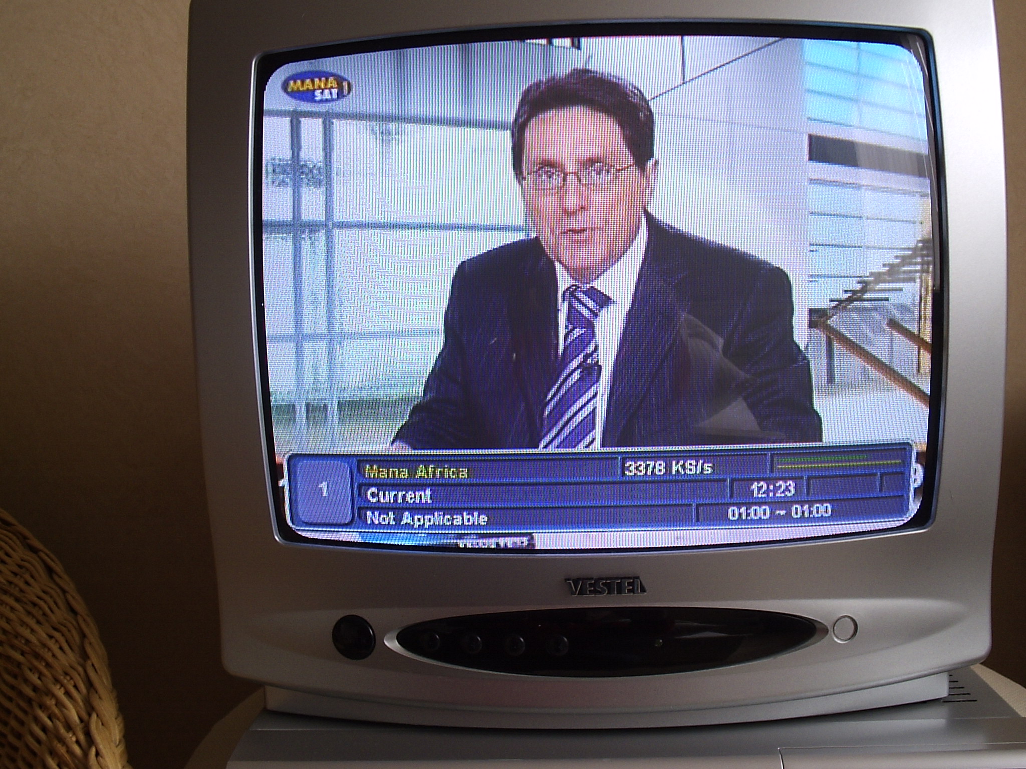

P.s. hierbij een foto van Manasat. Je ziet...signaal genoeg. (sorry voor slechte kwaliteit foto)
dat is goed nieuws.

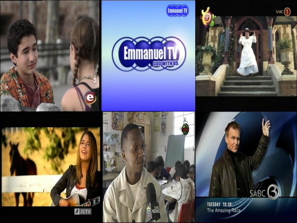

@ schans14
De PanAmSat 10 68.5E is hier ook goed te ontvangen mits je vrij zicht heb op het
Oosten de sat hangt inderdaad erg laag, foto,s van enkele zenders in de bijlage
als je deze sat kunt ontvangen probeer dan ook is 70.5 en 72 Oost met jou moteck
sg2100 en 1 meter schotel zou dat ook moeten lukken, op 72 Oost heb ik nog een
sterk signaal level van 68% en quality van 79% op de freq 11533 V 4220
dit gemeten op een echostar AD3000ip met 1.20 meter deltastar schotel ik heb
dan wel op het hele Oosten vrij zicht.
mvg dischdriver
