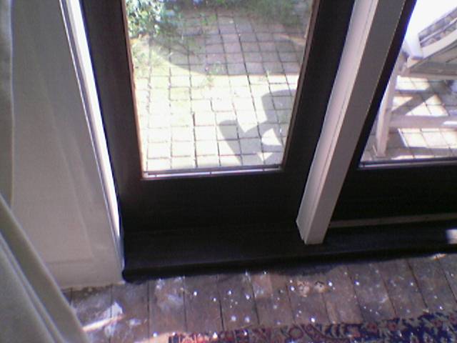

gigantaandemuur Geplaatst: 4 mei 2006 Auteur Geplaatst: 4 mei 2006 Het heeft even geduurd maar heb het nu toch klaar Heb er een donkere rrrrrambobeits op losgelaten en het resultaat valt niet tegen "You can fool some of the people all of the time, and all of the people some of the time, but you can not fool all of the people all of the time"

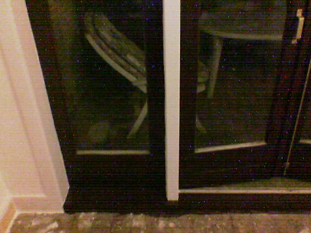

Tonskidutch Geplaatst: 5 mei 2006 Geplaatst: 5 mei 2006 gefeliciteerd, je foto is echter wel erg bedroevend dat mag beter.. <img src="/forums/images/graemlins/smirk.gif" alt="" /> cheers The Faith Healer, remastered 2002 The Sensational Alex Harvey Band
gigantaandemuur Geplaatst: 5 mei 2006 Auteur Geplaatst: 5 mei 2006 je hebt gelijk zo beter "You can fool some of the people all of the time, and all of the people some of the time, but you can not fool all of the people all of the time"
Fredo Geplaatst: 5 mei 2006 Geplaatst: 5 mei 2006 Het kwam natuurlijk omdat je schotel voor de zon hing en je daardoor geen mooi plaatje kon schieten ik snap dat wel hoor Groeten Fred. AZbox premium , AZbox premium+ , AZbox elite Dreambox 8000 2maal SAB sky 4800 mini , DVB zelfbouw decoder.
gigantaandemuur Geplaatst: 6 mei 2006 Auteur Geplaatst: 6 mei 2006 Citaat: Het kwam natuurlijk omdat je schotel voor de zon hing en je daardoor geen mooi plaatje kon schieten Exact even gedraaid naar de hispa en voila zonlicht in de tuin. "You can fool some of the people all of the time, and all of the people some of the time, but you can not fool all of the people all of the time"
