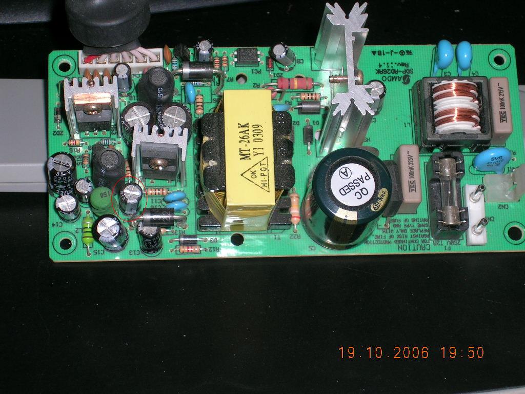

Dit is geen software, maar de voeding. De 3V3 ligt te laag.... Vervang 470uF in de voeding....

Maar even een foto gemaakt,welke moet ik vervangen.....

Ok bedankt.

je kan misschien meteen de andere condensatoren ook eens nakijken. Ik dacht dat als ze vanboven (tenminste bij een elco op een PC Mobo) een beetje bol staan ze dan kapot zijn (bovenkant moet vlak zijn). want nu heb je hem toch open liggen.
Dankzij murdock doet de mijne het nu ook weer.
