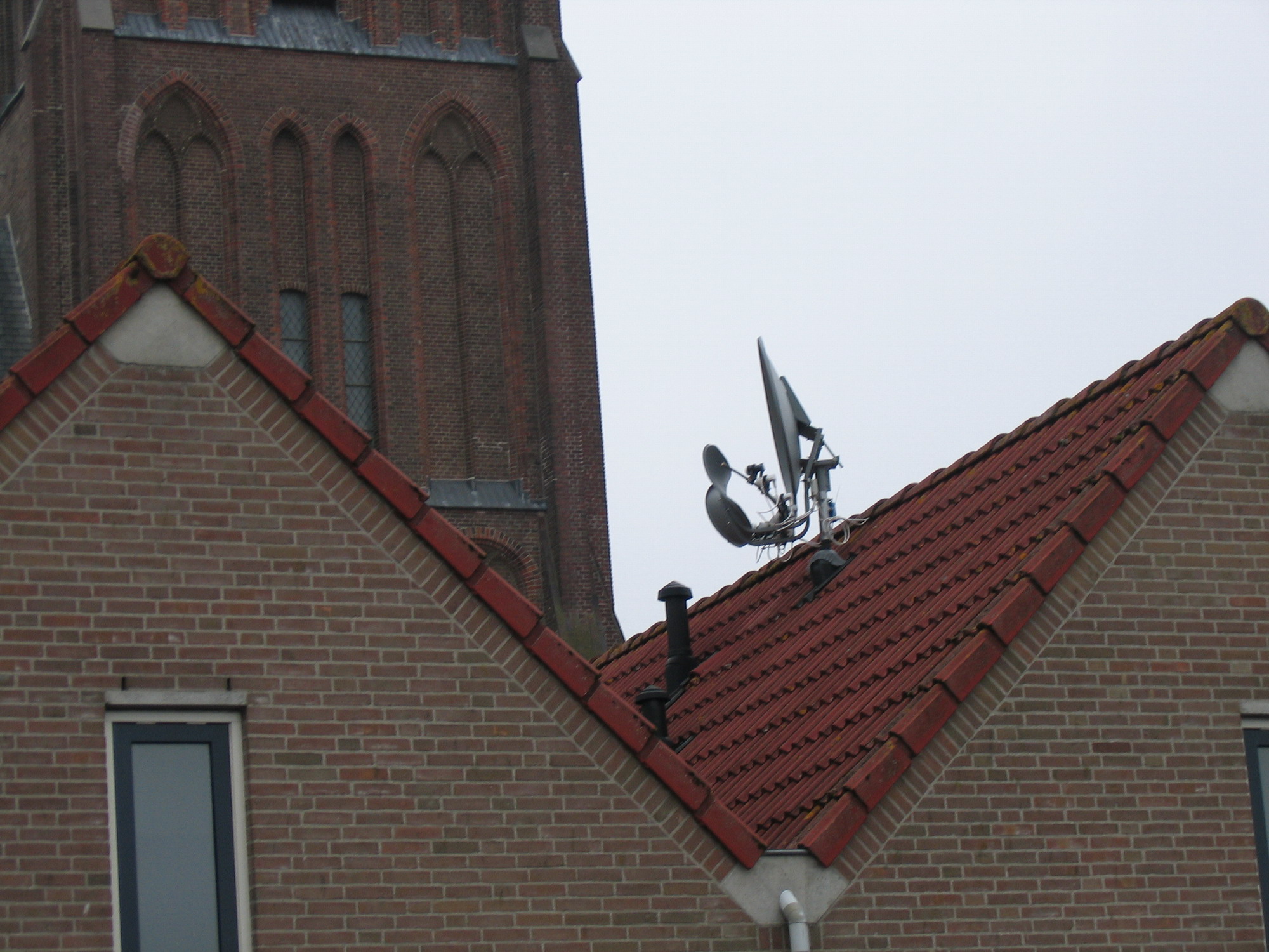

Hoi John heel grondig werk hoor!!!!!
Volgens mij zul je op die hoogte niet veel last van de wind hebben, en zal de lnb rail niet heel veel wiebelen in de wind.
Jammer dat er nog geen oplossing gevonden is voor die kunsstof steuntjes.
Bij mij wiebeld de rail wel heel erg in de storm, maar ja ik woon hemelsbreed ook maar 6 km van de kust.Dus hier kan het best spoken.
zie montage op het dak in de bijlage
Gr Rob

Dit snap ik niet helemaal, die rail en blokjes zijn bij mij rotsvast, heb inmiddels ook wel de nodige windvlagen gehad maar hij beweegt niet, alleen de mast wilde nog wel eens de hele schotel laten wieberen, na een scheerpaal was dat ook opgelost.
