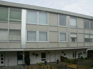

Moderator Matchless Geplaatst: 4 mei 2006 Auteur Moderator Geplaatst: 4 mei 2006 Ik zal proberen de situatie in de woning proberen uit te leggen. het betreft een woning uit de jaren 60 met 3 verdiepingen. op de begane grond staat een oude cv ketel en in de keuken op de eerste verdieping stond een huurgeyser die voor de passeren akte verwijderd zal worden. De CV ketel is op de bestaande rookgas kanaal aangesloten waar vroeger een kolenkachel op aangesloten was. totaal zitten er geloof ik 3 of 4 kanalen. Nu was mijn idee om de HR ketel naar de tweede verdieping te verhuizen. dit omdat dan de badkamer direct naast de ketel komt en de keuken precies onder de ketel (bijna dan).de WW leidingen zijn dan heel kort. Het rookgaskanaal waar de oude cv op aangesloten is ligt in een soort tunnel die helemaal naar boven gaat. daar liggen de waterleidingen, rookgas en riool leidingen. Gas waarschijnlijk alleen tot de eerste verdieping. Wat de dikte van de leidingen betreft kan ik nu nog niet zeggen. Ik was al naar een erkende installateur geweest en van de installatie kosten werd ik niet bepaald blij. 1000 euro voor alleen ophangen is veel geld. Dan zou ik op bijna 2500 euro komen voor de ketel.Ik zet een woning als bijlage erbij (niet de woning van me vriendin ivm privacy). Als er een erkende installateur meekijkt en in zuid limburg woont dan zou ik blij zijn met een PMetje . Citaat: Een luchttoevoerrooster is verplicht bij open toestellen. Wanneer een gesloten toestel (eigenlijk tegenwoordig allemaal) hun lucht direct van buiten halen is een luchttoevoerrooster voor verbrandingslucht uiteraard niet meer nodig. die nefit HRC24U is dat een open of gesloten systeem? Ik kan niet door het plafond gaan boren want dat is erg dik. Een smartphone is een hulpmiddel, geen levensstijl Kijk rond IN de wereld in plaats van voorover gebogen NAAR de wereld.

Moderator Matchless Geplaatst: 4 mei 2006 Auteur Moderator Geplaatst: 4 mei 2006 plaatje zou nu wel zichtbaar moeten zijn. nee ,er zit geen verdieping meer boven. dus begane grond, eerste verdieping en tweede verdieping. de condens afvoer zal niet zo'n probleem zijn want de tunnel waar de leidingen inliggen gaan de muren van weg want die is zo groot als een douche ruimte. dan komt ook de rioolbuis tevoorschijn. die wil ik dan splitsen voor de badkamer en condens afvoer. Alleen de gasleiding moet helemaal naar boven . ik denk dat de orginele leiding naar de keuken te dun is. Ook erg oud. Is er een regel hoe de gasleiding aan de muur gezet moet worden? beugeltjes of klemmen? en op hoeveel afstand van elkaar voor een steigende leiding? Als ik de ketel zelf (netjes)zou ophangen en dan de gasleverancier de boel laat controleren is de kans dan groot dat de boel afgekeurd wordt? Een smartphone is een hulpmiddel, geen levensstijl Kijk rond IN de wereld in plaats van voorover gebogen NAAR de wereld.
