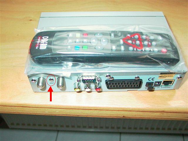

Soulman Geplaatst: 4 juni 2006 Geplaatst: 4 juni 2006 Hoi, Ik zit er aan te denken om een dm500 aan te schaffen en een dbox2 weg te doen. Nu zie ik in advertenties de term "nieuwe" model staan. Iemand die weet wat dat dan is, en of je inderdaad beter die nieuwe kan kopen? Alvast bedankt Nokia Dboxen Sportster Neutrino, DM800 Oozoon in flash, Verschillende Gemini's en Newnigma op USB, DM800SE met Pli 88cm Triax, vaste twin opstelling, A1 A2 A3 HB
John van Dreumel Geplaatst: 4 juni 2006 Geplaatst: 4 juni 2006 Dat nieuwe model heeft oa te maken met een nieuwe tuner. Overigens had het middelste model ook al dezelfde verbeterde tuner. Bij het laatste "model" zit een nieuwe afstandsbediening. Is wel makkelijk. De oudere types zijn doorgaans toch niet meer leverbaar. De nieuwe tuners zijn o.a. te herkennen aan een schroefje tussen de beide f-connectors. Greetz John Er is zoveel te vragen dat ik het tóch eerst zelf probeer uit te zoeken. Dat is ook verrekte leerzaam. Mijn boxen zijn allemaal powered by PLi.
Soulman Geplaatst: 4 juni 2006 Auteur Geplaatst: 4 juni 2006 bedankt, die alps kende ik al, maar dan is het dus de AB..... thanks Nokia Dboxen Sportster Neutrino, DM800 Oozoon in flash, Verschillende Gemini's en Newnigma op USB, DM800SE met Pli 88cm Triax, vaste twin opstelling, A1 A2 A3 HB

boekkie Geplaatst: 5 juni 2006 Geplaatst: 5 juni 2006 Dit is het nieuwe,met extra aan de rechterkant ventilatie,daar kun je meestal wel vanuit gaan,dat het een alps tuner is,je kunt ook kijken naar de signaal sterkte,bij de alps tuner ligt dit rond de 90%. Met een Philips tuner ligt het rond de 80%. Maar beide zijn zonder meer goed,alleen het opnemen via cifs,geef ik de voorkeur aan de Alps tuner!! groetjes boekkie Dreambox Sinds 01-07-2024 en schotels en dreamboxen alles verwijderd. Nu alleen nog NL-Ziet werkt goed
phil 3548 Geplaatst: 5 juni 2006 Geplaatst: 5 juni 2006 Bij de laatste nieuwe types 500 hebben ze ook de voeding aangepast van 1 Ampere naar 2 Ampere. Nu moet het beter gaan om een draaibaar systeem aan te sturen. Phil DM-800HD se -|- stab HH120 -|

Soulman Geplaatst: 5 juni 2006 Auteur Geplaatst: 5 juni 2006 dus toch wel belangrijk om de laatste uitvoering te kopen! zit dat (ventilatie)rooster aan de rechterkant als je VOOR of ACHTER de box staat? Nokia Dboxen Sportster Neutrino, DM800 Oozoon in flash, Verschillende Gemini's en Newnigma op USB, DM800SE met Pli 88cm Triax, vaste twin opstelling, A1 A2 A3 HB
Gast Geplaatst: 5 juni 2006 Geplaatst: 5 juni 2006 Citaat: Bij de laatste nieuwe types 500 hebben ze ook de voeding aangepast van 1 Ampere naar 2 Ampere. Nu moet het beter gaan om een draaibaar systeem aan te sturen. Phil P.S: Vanaf serienummer: 61...............

Soulman Geplaatst: 5 juni 2006 Auteur Geplaatst: 5 juni 2006 <img src="/forums/images/graemlins/smile.gif" alt="" /> Afijn..hallo satelliethandelaar. Doe mij maar een dreambox 500S maar, het serienummer moet 61......of hoger zijn, dus met een 2 Amp voeding, sleuven aan de rechterzijde als je er tenminste voor staat en het apparaat niet op z'n kop hebt <img src="/forums/images/graemlins/smile.gif" alt="" /> , met ALPs tuner en zo'n nieuwerwetse afstandsbediening... ok dan. thanks Nokia Dboxen Sportster Neutrino, DM800 Oozoon in flash, Verschillende Gemini's en Newnigma op USB, DM800SE met Pli 88cm Triax, vaste twin opstelling, A1 A2 A3 HB
Liberty1 Geplaatst: 5 juni 2006 Geplaatst: 5 juni 2006 Ik heb het model gekocht in december (1A voeding) en deze is aangesloten op een draaibaar systeem maar ik heb geen problemen ondervonden met het aansturen van de motor. Ik ben zeer tevreden met de DB500S Citaat: Bij de laatste nieuwe types 500 hebben ze ook de voeding aangepast van 1 Ampere naar 2 Ampere. Nu moet het beter gaan om een draaibaar systeem aan te sturen. Phil Dreambox 800 HD SE met openPli 2.0, Dreambox 500S (Gemini 4.40), Inverto Single LNB van 0,2 dB, Triax TD88cm schotel, Moteck SG-2100-A, ontvangst van Amos, Sirius, Digiturk, Hotbird, Astra1,2 en 3 etc.

Ome Merde Geplaatst: 5 juni 2006 Geplaatst: 5 juni 2006 dit is de nieuwe : merDe deze ruimte is te huur
