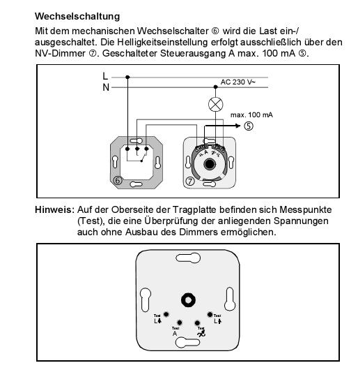

Heb je niet toevallig een multimeter liggen waarmee je de "a" kan door meten?
Het kan trouwens ook gewoon een schakel-aansluiting zijn die alleen aan en uit geschakeld kan worden, dus niet gedimt. Kun je de dimmer indrukken? Zoja klikt die dan?

ik ben er ondertussen uit
op de 2 x L kun je schakeldraden van een wisselschakelaar aansluiten de fase wordt dan op de P van de wisselschakelaar aangesloten.
op de pijl met ~ wordt de lamp aangesloten.
de nul wordt geheel niet op de dimemr aangesloten maar gaat rechtstreeks naar de lamp
de A is een geschakelde uitgang welke maximaal 100mA kan leveren voor ?? (ik denk een electronische trafo)
bedankt voor jullie hulp
