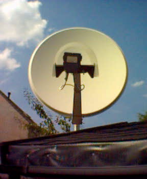

Na lang zoeken in de hitte kan ik de oorzaak maar niet vinden.
Een paar dagen terug waren alle horizontale kanalen van de Hotbird nog goed te ontvangen, vandaag zijn ze allemaal weg. Een paar maanden geleden heb ik dit ook al gehad. Ik gebruik een twin monoblock merk maximum (zie mijn config onderaan dit bericht).
Het vreemde vind ik nog dat de stevigheid 68% is en kwaliteit 70% is van de hotbird. Astra 1 is stevigheid 79% en kwaliteit 90%. Dus goed uitgericht is de wok wel, dacht ik zo. Heb het nog proberen te verbeteren, ben er voor vanochtend op het dak geweest.
Verder heb ik wel alle vertikale kanalen van hotbird.
Wat zou dit kunnen zijn.
Oja, coax is gloedje nieuw, vocht is ook niet aanwezig in de f-connectors.
M7 Sat 801,7121,WF T90,(28.3,23.5,19.2,13) 4xAlps quad, 2x Maximum + 2x Venton 4/1 en veel Belden H125 kabel
Volgens mij is dit toch een warmte probleem, vanmorgen ook zoiets gehad, heb er een fan naast de schotel gezet, beetje waanzin maar het werkte wel.
gr, WPW. -=[Deze ruimte is opzettelijk leeg gelaten]=-
WPW: Ik zat ook al aan zoiets te denken. Wellicht een door de warmte klevende schakeling (uitzetting van metalen). Monoblock was best wel warm aan buitenzijde. Volgens producteigenschappen is de bedrijfstemperatuur tot + 60gr. Misschien is binnenin nu er wel boven.
Op den duur weigert alles, wat wil je met nu 37,2 gr. in de schaduw hier.

Je kan het volgende proberen als je er zin in hebt, neem de tuinslang en hang die erboven met een dun straaltje water. Of een ander slangetje.

Misschien is een eenvoudiger oplossing even proberen de kanalen opnieuw in te scannen. Door het warme weer wil de LO (local oscilator) van de LNB wel eens te ver verlopen. Dan kan het zomaar zijn dat het signaal niet goed gelocked meer kan worden door de ontvanger. Het mooiste zou wezen als je een blind scan ontvanger hiervoor gebruikt, en dan eens vergelijkt op welke freq. je de kanalen binnen krijgt, in vergelijking met de "officiele" frequentie...

Ik heb de frequenties vergeleken met de zenderlijst van lyng en kingof, alles was correct. VPID en SID ook correct. Nu is het wel zo dat als ik de LNB power off zet, komt er een paar balkjes in de signaalmeter bij horizontale zender incl mededeling gemengd kanaal (TV MODA uitgeprobeerd). zet ik de LNB power weer aan dan is er geen signaal meer. RA ra wat is dat. Zot wordt je er van, en zeker met deze warmte. Water ga ik maar niet sproeien. Misschien morgen ochtend vroeg wat glaswol rond het monoblock, warmte buiten houden.

Nou als je dit soort vertoningen hebt met de lnb power setting vrees ik toch dat er iets in het blok gaande is...

Heb je eerst opnieuw gescanned of heb je de huidige freq's vergeleken <img src="/forums/images/graemlins/wink.gif" alt="" />.
Wat die mededeling "gemengd kanaal" inhoud weet ik niet........

<<Misschien morgen ochtend vroeg wat glaswol rond het monoblock, warmte buiten houden.>>
Je houdt de warmte ook mee binnen, de meeste warmte in de lnb komt via de feed binnen (gereflecteerd via de schotel dus)
Ik denk toch dat de elektronica in de LNB voor de meeste warmteontwikkeling zorgt, de baan van de zon komt maar 2x per jaar overeen met de clark-belt, in het vroege voorjaar en late najaar.

Het moet de warmte zijn. Gisteren avond rond 23:00 uur proberde ik het nog maals, en zie hier de Horizontale waren weer terug. Deze middag bij 32 graden in de tuin waren ze weer weg. En nu bij 28 graden en een bewolkte hemel doen ze het ook weer.
Dan zou ik de lnb maar vervangen, want dit is niet normaal.
Inderdaad het is niet helemaal normaal. Maar we doen het er maar mee. Voorlopig. Tegen het eind van dit jaar komt de twin versie van de multytenne uit. Ik denk dat ik die ga aanschaffen, heb ik ook de Britse zenders en ook weer Raceworld, want die is weg sinds 20/7 van de astra 1.(zit alleen nog op de A3)
En de afgelopen dagen heb ik weinig tv gekeken, het was 's avonds veel te lekker op het terras met een koele versnapering. In de winter doet ie het wel, en dan kijken we wat vaker.

De grote verdwijning is er nog steeds. Vandaag tussen 12 en 13:00 geen horizontaal signaal. Het is buiten niet warm, de Lnb is niet warm. Om ca. 16:00 uur weer gekeken, en daar waren ze weer. Horizontaal was back.
Zou het ook aan de zon kunnen liggen, tussen 12 en 1 staat deze bij de 13 oost.
Het rare is dat de astra lnb 19 oost er een klein uur eerder geen last van heeft. Want dan staat het zonneke daar.
Signaal stevigheid is 69% en kwaliteit 75% van hotbird tussen 12 en 1.
en wat betreft raceworld, ik weet niet wat ze daar aan het doen zijn. aan uit aan uit aan......
