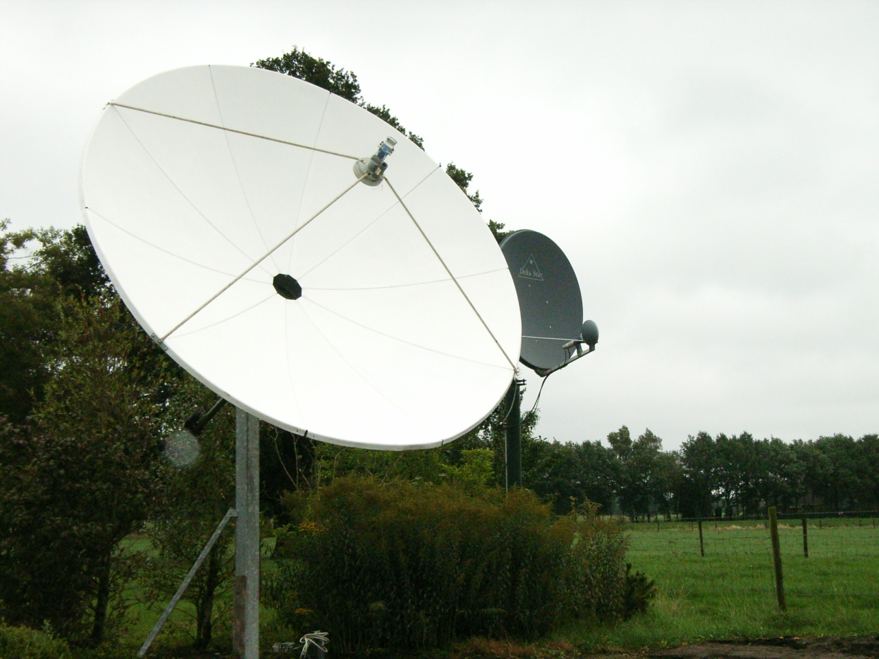

Gast Geplaatst: 3 september 2006 Delen Geplaatst: 3 september 2006 Hallo satters Dit is dan mijn (deels) eigenbouw 3.20 meter schotel, heb hier als eerder een berichtje over gepost onder de naam eigenbouw polarmount, is ook al een tijd geleden maar nu zit de schotel eindelijk op de mast en kan het afregelen beginnen ik heb er nu(tijdelijk)een c/ku band lnb in zitten om de baan te kunnen afstellen want het is de bedoeling om hem om te bouwen tot cassegrain, maar eerst eens kijken wat de mogelijkheden met deze lnb in deze opstelling heb ik een paar foto,s van gemaakt . Mvg Dischdriver Link naar reactie Delen op andere sites Meer opties om te delen...

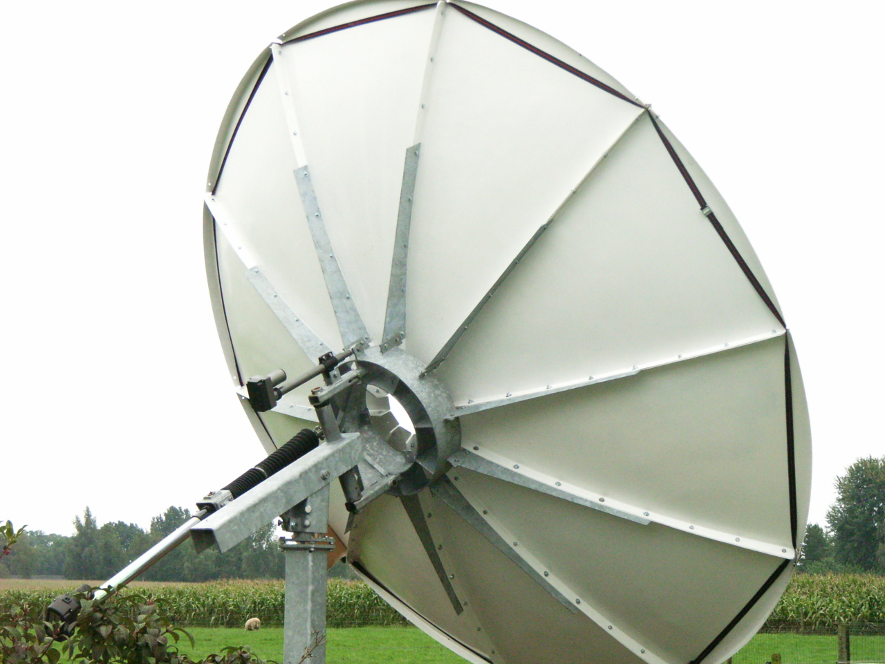

Gast Geplaatst: 3 september 2006 Delen Geplaatst: 3 september 2006 Hier de andere foto Mvg Dischdriver Link naar reactie Delen op andere sites Meer opties om te delen...
harry37 Geplaatst: 3 september 2006 Delen Geplaatst: 3 september 2006 Hoi Dischdriver! Mooie foto's! Ik ben benieuwd naar de ontvangstresultaten; heb je de LNB's al aangesloten en kan je al resultaten melden op zwakke Ku en C signalen?. Link naar reactie Delen op andere sites Meer opties om te delen...

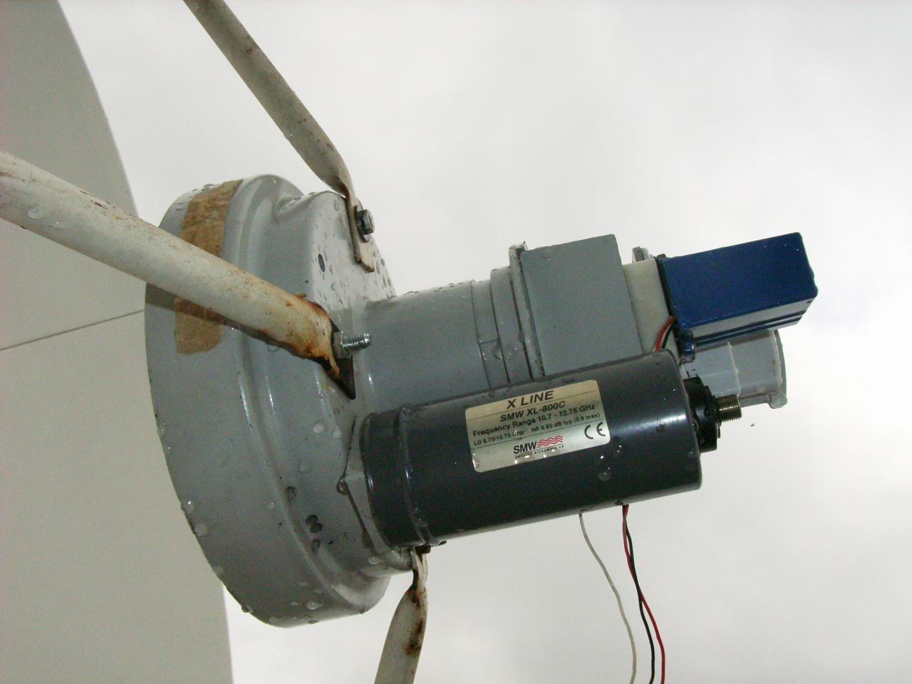

Gast Geplaatst: 3 september 2006 Delen Geplaatst: 3 september 2006 @ Harry37 Kan helaas nog geen ontvangstresultaten geven de lnb is nog niet compleet aangesloten en de kabels van de motoren moeten nog gelegd worden van de kast naar de schotel heb alwel een beetje uitgericht op sirus en ku band signalen ontvangen en met de hand Hor en Ver geschakeld maar C band nog niets geprobeerd ik hoop komende weken meer te kunnen melden over deze schotel, dit vraagt wel iets meer tijd en aandacht dan een normale afmeting schotel, draaien al wel gedaan kan ongeveer 75 oost tot 58 west maar dat zal wel bij 50 a 55 west ophouden paar boompjes in de weg en die kan ik beter achter de schotel plaatsen want de hele installatie is 4 meter hoog,voor de C band liefhebbers heb ik een foto van de lnb Mvg Dischdriver Link naar reactie Delen op andere sites Meer opties om te delen...
W3ird_N3rd Geplaatst: 3 september 2006 Delen Geplaatst: 3 september 2006 Ik vroeg me even af of je een gooi ging doen naar de (in mijn ogen haast legendarische, al is het geloof ik nooit iemand gelukt) Echostar 3 / Rainbow 1 (in Nederland, in USA is het geen kunst <img src="/forums/images/graemlins/wink.gif" alt="" />). Maar dat ga je zo te horen dus net niet halen (het is ver out of footprint, maar het is ook een hele grote schotel <img src="/forums/images/graemlins/grin.gif" alt="" />). Wat wil je ermee gaan doen? (en wat is een cassegrain? Google maakt me niet wijzer in dit geval..) [edit]Iets beter gezocht en het is dus een soort antenne. Dan rest de vraag, wat ga je ermee doen? Nieuwsgierig naar de performance ben ik wel, ziet er fraait uit! Visiosat Bisat 19,2/23,5/28,2, Triax 54cm Hotbird, Spaun/Maximum/Axing/Satconn switches Link naar reactie Delen op andere sites Meer opties om te delen...

Gast Geplaatst: 3 september 2006 Delen Geplaatst: 3 september 2006 @ W3ird-n3rd Goeie vraag wat ga je ermee doen ? eerst afstellen op Oost & West met deze lnb en en zien wat daar uit halen is en dan de C band eens bekijken wat daar de mogelijkheden zijn,ik heb vrijzicht op het oosten en een groot deel op het westen wat daar tussenin is te ontvangen is geen enkel probleem dit ontvang ik al met een deltastar gregorian schotel van 120 cm deze schotels hebben een hoog ontvangst rendement en wil deze techniek met hulp reflectors graag (proberen) toe te passen in deze schotel, zal niet makkelijk gaan denk ik,alleen het bouwen van zoiets is al een mooie ervaring en als het ook nog werkt,de bedoeling is dat het cassegrian principe werkt de lnb te kunnen draaien in de schotel om hier nog de laatste signaal procenten binnen te kunnen halen (ben hier ook al mee bezig in de deltastar schotel)ik hoop binnen enkele weken(of maanden) te kunnen melden wat de bevindingen zijn. mvg dischdriver Link naar reactie Delen op andere sites Meer opties om te delen...
WPW Geplaatst: 3 september 2006 Delen Geplaatst: 3 september 2006 Draai je dan fysiek de lnb of de hele schotel met een motor? gr, WPW. -=[Deze ruimte is opzettelijk leeg gelaten]=- Link naar reactie Delen op andere sites Meer opties om te delen...
Gast Geplaatst: 3 september 2006 Delen Geplaatst: 3 september 2006 @ wpw Citaat: Draai je dan fysiek de lnb of de hele schotel met een motor? Dan draai ik de lnb ik werk met c120 flens lnb,s die schroef je aan een feedhorn van een schotel. mvg dischdriver Link naar reactie Delen op andere sites Meer opties om te delen...
WPW Geplaatst: 3 september 2006 Delen Geplaatst: 3 september 2006 Hmmm, als je zover bent dat de lnbs draaien op een motor kan je eens wat closeup foto's plaatsen van het draaiings mechanisme. gr, WPW. -=[Deze ruimte is opzettelijk leeg gelaten]=- Link naar reactie Delen op andere sites Meer opties om te delen...
