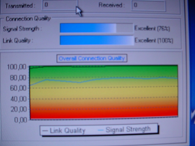

gamgra Geplaatst: 28 september 2006 Delen Geplaatst: 28 september 2006 Hoi, Na het nagenoeg perfect afstellen van mijn (Spaanse) Camping internet opstelling, met een constante signaalsterkte van 80%, een link van 100%, een snelheid van 54Mbps blijkt dat het eindresultaat niet geheel voldoet aan mijn verwachtingen. Gisteravond van 22:00 tot 23:30 bleek ondanks deze constante cijfers nagenoeg geen internet mogelijk, met download snelheden van 1 Bitje/seconde duurde het een kwartier om EEN e-mail op te halen, soms was zelfs geen verbinding mogelijk. Nu om 07:45 werkt de boel weer voorbeeldig. Mijn vraag is eigenlijk; wat en hoe beperkt/bepaald de downloadsnelheid, ondanks perfecte verbinding en klinkende parameters met het Accesspoint van Ahoranet (Telefonica). Zelf dacht ik eerst aan de Norton virusscanner of Windows-XP updates, uitschakelen van beiden geeft geen verbetering, het probleem komt en gaat, soms varieert de downloadsnelheid van 1Kbs om plots naar 180Kbs te vliegen. Mijn gebruikte hardware: Pentium-4 2.0 Usb 2.0 Wi-Fi adapter: Asus 2.0 Wireless Lan Adapter (WL-167g) De Adapter bevindt zich buiten in een 30 cm schotel, deze is met de Pc verbonden via een 5 meter lange Active 2.0 Usb verlengkabel. gamgra Link naar reactie Delen op andere sites Meer opties om te delen...

gamgra Geplaatst: 28 september 2006 Auteur Delen Geplaatst: 28 september 2006 @Sjaak, Ik kan het ook niet helpen maar het is gewoon een feit dat mensen hier op de camping, die een dure door Ahoranet geinstalleerde installatie hebben, minder resultaat boeken dan ik met mijn zelfbouw Mickey Mouse systeem, waar ik desondanks toch een beetje trots op ben. Echter, ondanks mijn schijnbaar mooie cijfertjes..., (Zie bijlage) is ook mijn totale draadloze internet kwaliteit niet geheel bevredigend. groeten gamgra Link naar reactie Delen op andere sites Meer opties om te delen...
