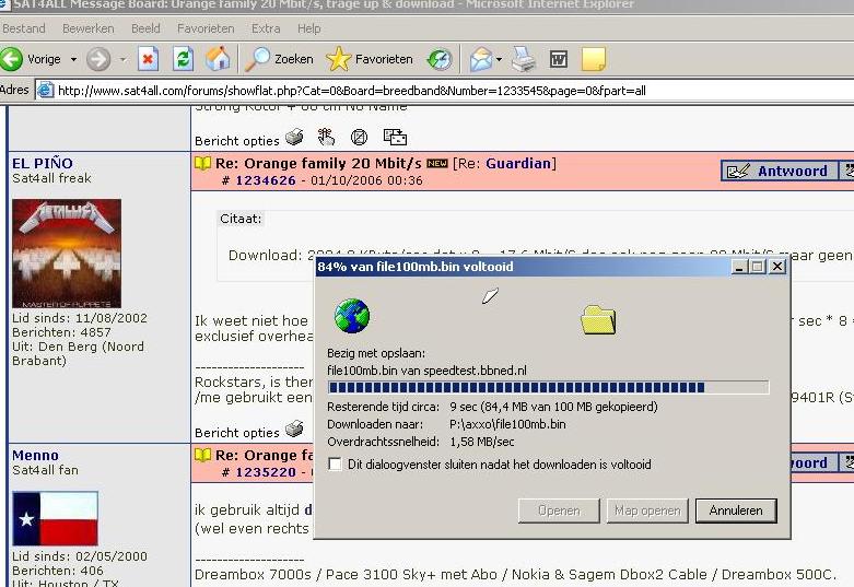

druup Geplaatst: 3 oktober 2006 Geplaatst: 3 oktober 2006 De snelheid wordt door veel factoren bepaald de grootste zijn lengte en de kwaliteit van de kabel van de centrale naar je huis. De interne bekabeling is uiteraard ook van belang al is dit niet altijd te doorgronden want het stukje van 50cm wat bij mijn modem/splitter geleverd werd gaf een lagere intrain snelheid dan een stuk van 5 meter lagere kwaliteit kabel wat er normaal bij mij tussen zit. De speedtest sites zijn zoals andere al zeiden niet geschikt om breedbandsnelheid te bepalen beter is om idd die 100mb files of 1000mb of beter meerdere van deze files tegelijk binnen te halen. Hou verder ook altijd rekening met de ADSL overhead van zo'n 10-15%. Ik ben een gelukkige Orange gebruiker met download snelheden van dik over de 1500kb/sec <img src="/forums/images/graemlins/xyxthumbs.gif" alt="" /> VU+ DUO (VTi 5.1.0)DM500HD (Openpli)Maximum E85 met | 28,2E | 23,5E | 19,2E | 13,0E |

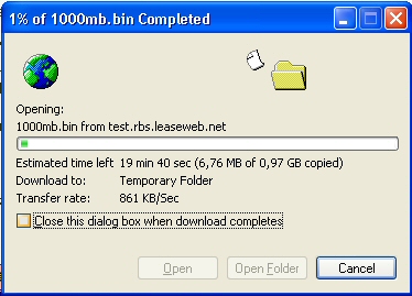

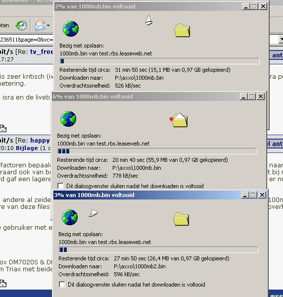

druup Geplaatst: 3 oktober 2006 Geplaatst: 3 oktober 2006 Bekijk nu maar eens de bijlage bij dit bericht, hier haal ik 3 keer een 1000mb file binnen en als je de snelheden nu bij elkaar optel dan zit je op 1900KB/sec. <img src="/forums/images/graemlins/xyxthumbs.gif" alt="" /> VU+ DUO (VTi 5.1.0)DM500HD (Openpli)Maximum E85 met | 28,2E | 23,5E | 19,2E | 13,0E |
