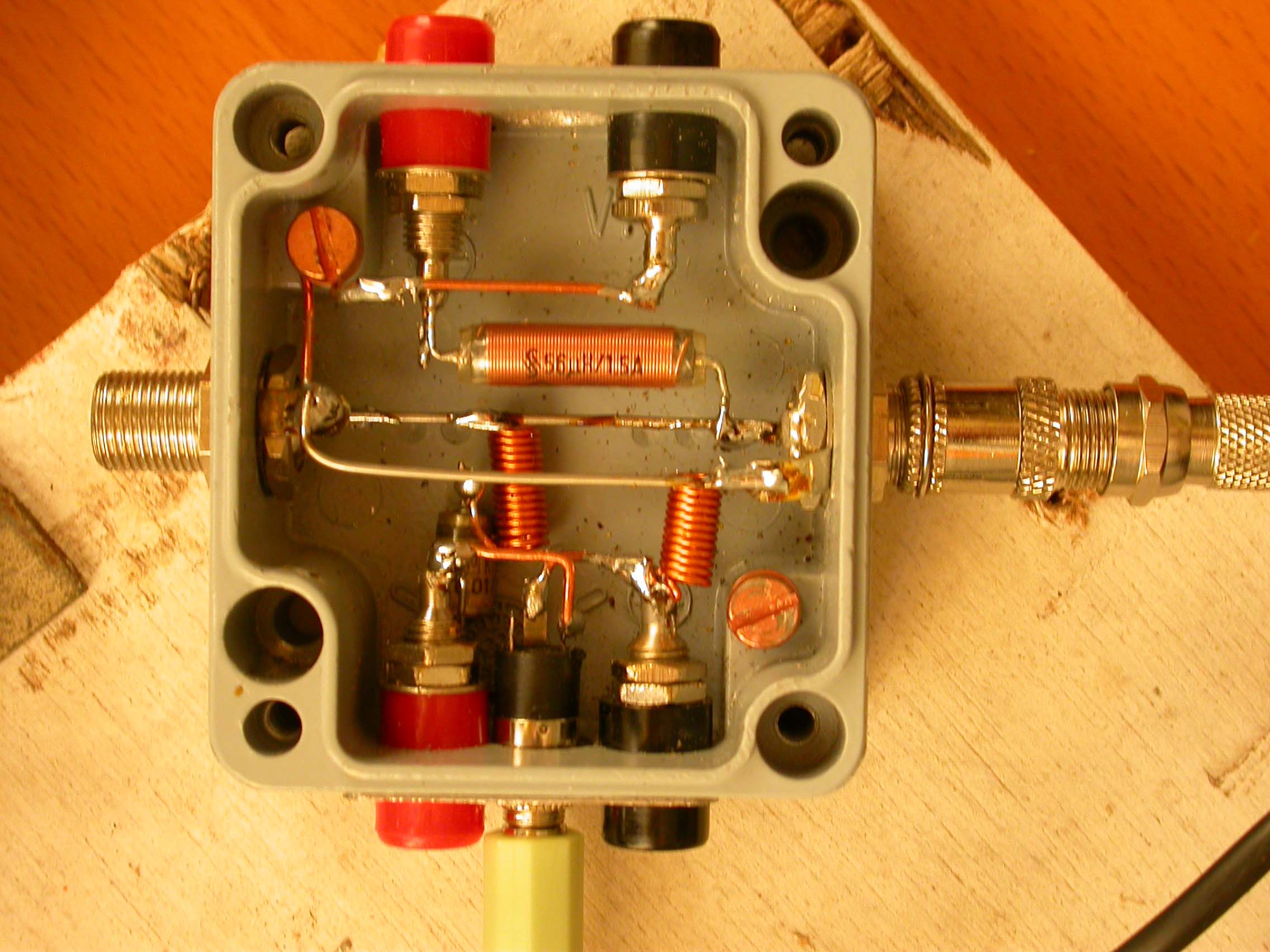

Ik zie geen reden waarom de motor in de goto xx mode meer stroom zou nemen dan met de commando's goto east en goto west die je gebruikt als je de motor met de hand stuurd. Wel zijn er voor de Goto xx commando's verschillende manieren om de gewenste graden positie te benoemen. En Nokia heeft nog het SatScan protocol dat geheel buiten de DiSEqC valt. Bij mij met de Skystar 2 kaart en de SS2DiSEqC plugin werkt b.v. een Stab HH120 en een SG2100 goed met de goto xx functie, terwijl de SM3D12 daarmee niet lopen wil. Alhoewel de motor wel Goto xx compatibel is volgens de specs. Ik ben er nog niet aan toegekomen om uit te zoeken wat daar precies mee mis is. Ik heb wel een handige manier gevonden om de DiSEqC telegrammen van de ontvanger naar de motor te controleren en, met een beetje moeite uit te lezen met de gewone geluidskaar van je PC. Je krijgt dan plaatjes te zien zoals in de bijlage van deze post. Het enige wat je daarvoor nodig hebt is een pc met geluidskaart, het programma Cooledit96, vrij op het net verkrijgbaar, een condensator en een spoeltje om het 22KHz signaal van de coax af te takken. Als je wilt stuur ik je de gegevens van die aftakking wel.

Kijk inderdaad ook even naar het stroom verbruik van je LNB. Ik had er een Golden Interstar twin in hangen die prima werkte maar 220 mA trok. Na vervanging door een Inverto twin was het stroomverbruik 120mA. Dat gaf aardig wat meer ruimte voor de motor.
Bijgaand aan foto van mijn LNB meetkastje voor het meten van de spanning op de coax en het aftappen van het 22KHz signaal.
Succes Albert_H.

Mooi kompakt kassie !!

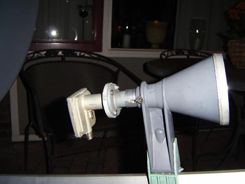

Op de gregorian zit een philips flens LNB , ik heb al een invacom single lnb omgebouwd naar flens , dus ik hoef me het weekend niet te vervelen , genoeg te testen .

Sjaak , heb je een foto van jouw invacom montage ? ik heb een gewone LNBF uitgekleed en de feedhoorn eraf gezaagd daarna er een flens aan gezet .
Bij het afstellen kwam ik er (met m'n beperkte technische achtergrond <img src="/forums/images/graemlins/grin.gif" alt="" />) dat er signaalwinst was te boeken door de lnb nog verder van de feedhoorn te zetten .
Dus heb ik van een oude losse feedhoorn een langer tussenstuk gemaak , heen en weer geschoven tot ik de meeste signaalwinst had .
Echter op nilesat viel het resultaat erg tegen t.o.v. mijn 150 cm prime focus .
Misschien dat juist veel dichter bij de feedhoorn , het meest optimale punt zit .
Ik zal de invacom morgen zo kort mogelijk afdraaien en met de org. feedhoorn flens monteren .
