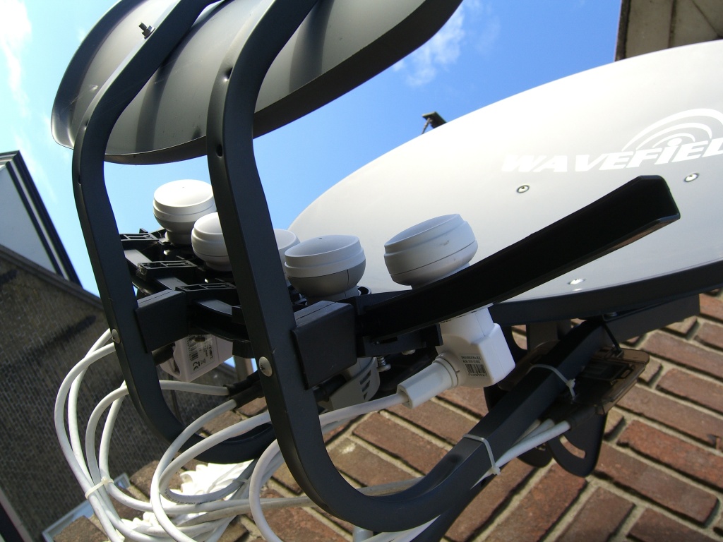

Tonskidutch Geplaatst: 22 november 2006 Geplaatst: 22 november 2006 door die tabel of excel te gebruiken worden de andere automatisch ook zichtbaar indien je ze op de juiste waarde van de schaal vastzet de wafe frontier is met zijn LNBmount (dat getoogde ding) eigenlijk foolproof je richt de middenpositie uit nadat je elevation en skew hebt ingesteld volgens excel en je schuift de rest naar hun juiste plek die worden aangegeven volgens de codering 0 tm 20 rechts of 0 tm 20 links let op enkele hebben al de fout gemaakt en hebben de LNB´s spiegelverkeerd staan (daarom is WPW´s afbeelding zo instructief en informatief) hopelijk lukt het je, ander kun je ook de instellingen via de ervaren WFérs laten berekenen. cheers You Better Hide Yello, Heidi Happy
Tonskidutch Geplaatst: 22 november 2006 Geplaatst: 22 november 2006 zie ook eens deze bijlage.. fotootje van de wf met hotbird centraal de andere schuiven eigenlijk op bijna dezelfde afstand door enkel de skew en elevation is hier dus anders dan met een astra 19,2 centraal cheers You Better Hide Yello, Heidi Happy

Tonskidutch Geplaatst: 22 november 2006 Geplaatst: 22 november 2006 neen niets draaien, enkel de andere LNB klemmen schuiven ALS je SKEW goed staat... zoals af te lezen uit tabel of excel spreadsheet. cheers You Better Hide Yello, Heidi Happy

Gast Geplaatst: 24 november 2006 Geplaatst: 24 november 2006 Hi Tonski, maakt niet uit <img src="/forums/images/graemlins/xyxthumbs.gif" alt="" /> Bijgesloten nog een foto hoe je kan zien waar ik de switches geplaatst hebt en en dat ik voor alle zekerheid tevens de F-connectoren hebt afgesloten met die zwarte waterbestendige sluitings om vocht-inbreng te voorkomen...
