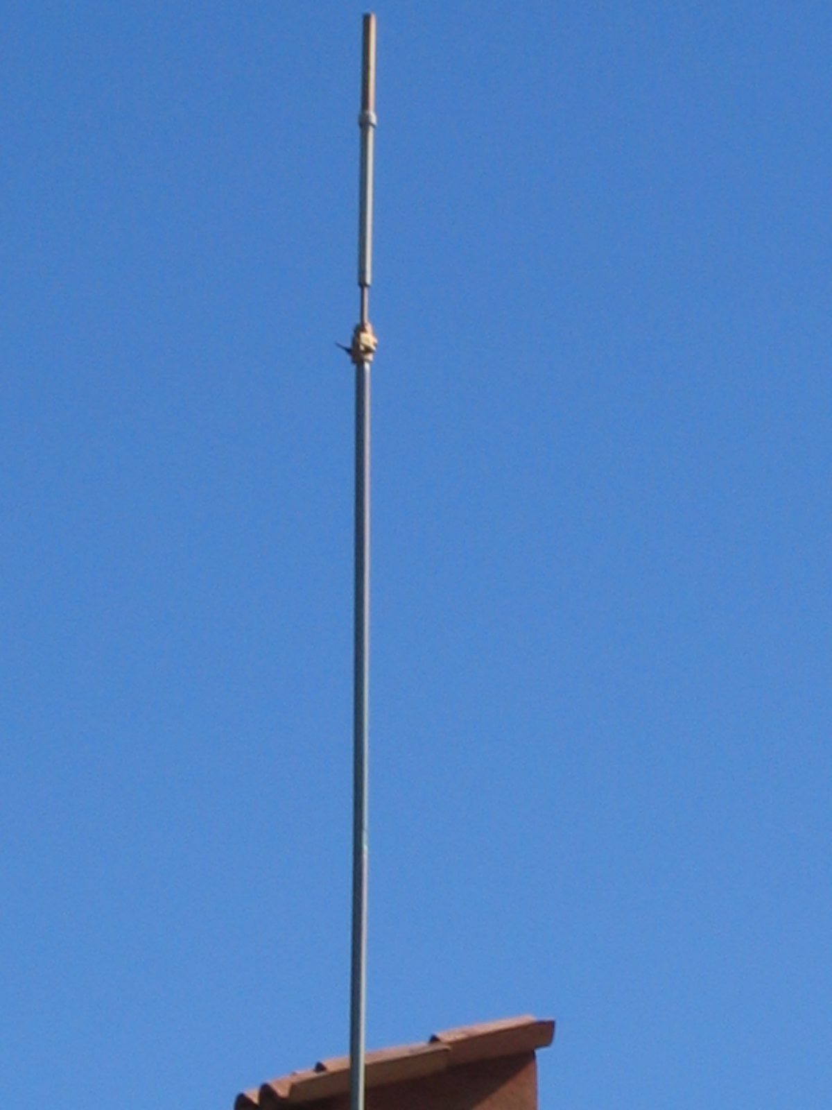

Wie weet meer over deze antenne ?
@odul,
Mobielefoon, telefoon, scanner, er zijn natuurlijk meer toepassingen waar je hem voor zou kunnen gebruiken. Hoewel ik denk gezien de afmetingen, hij niet voor de hogere freqentie's in gebruik is, gr.

Die laatste is een goeie , maar het is wel degelijk een antenne.
Aangezien ik aanneem dat een dipoolantenne is, wat kun je er mee doen ?
Is dit ontvangst van lucht- scheepvaart of wat en welke fraquentie werkt ze ?
De antenne opzich is niet zo groot de bevestigingsstaaf is namelijk een aantal maal groter dan de antenne zelf.
Ik kan geen juiste afmeting gegeven van de antenne , aangezien ik er niet bij kan. Ze is namelijk op een prive-domein geplaatst.
Groeten en ben in spanning naar jullie reacties.
Geel , Stad in de Kempen.
Volgens Jan Ambers een Kathrein antenne, waarschijnlijk deze. Een halve-golf rondstraler voor 146 tot 174 MHz. Ik meen dat deze "fietspomp" of sper-top" genoemd wordt, maar zeker weet ik dat niet meer.
Voor basis- naar mobiel station, bijv. taxi's, niets bijzonders eigenlijk!

Er van uitgaande dat het zulke antenne is , wat is het zendbereik in kilometers bij benadering? Hebben de weersomstandigheden hier ook invloed op. Is deze frequentie met een scanner te beluisteren. In welke orde van grote kwa bedrag zitten we dan om zulk een aankoop van een scanner die in dat gebied zit te overwegen.Zijn de kleine zakformaten ook hiervoor toereikend ?
Wordt deze frequentie door veiligheidsdiensten gebruikt. Waarom zou men opteren voor zo'n frequentie en zijn er vergunningen voor nodig ?
Dank voor de antwoorden
Zouden yachten deze frequentie ook gebruiken of in welke banden opereren zei ?
