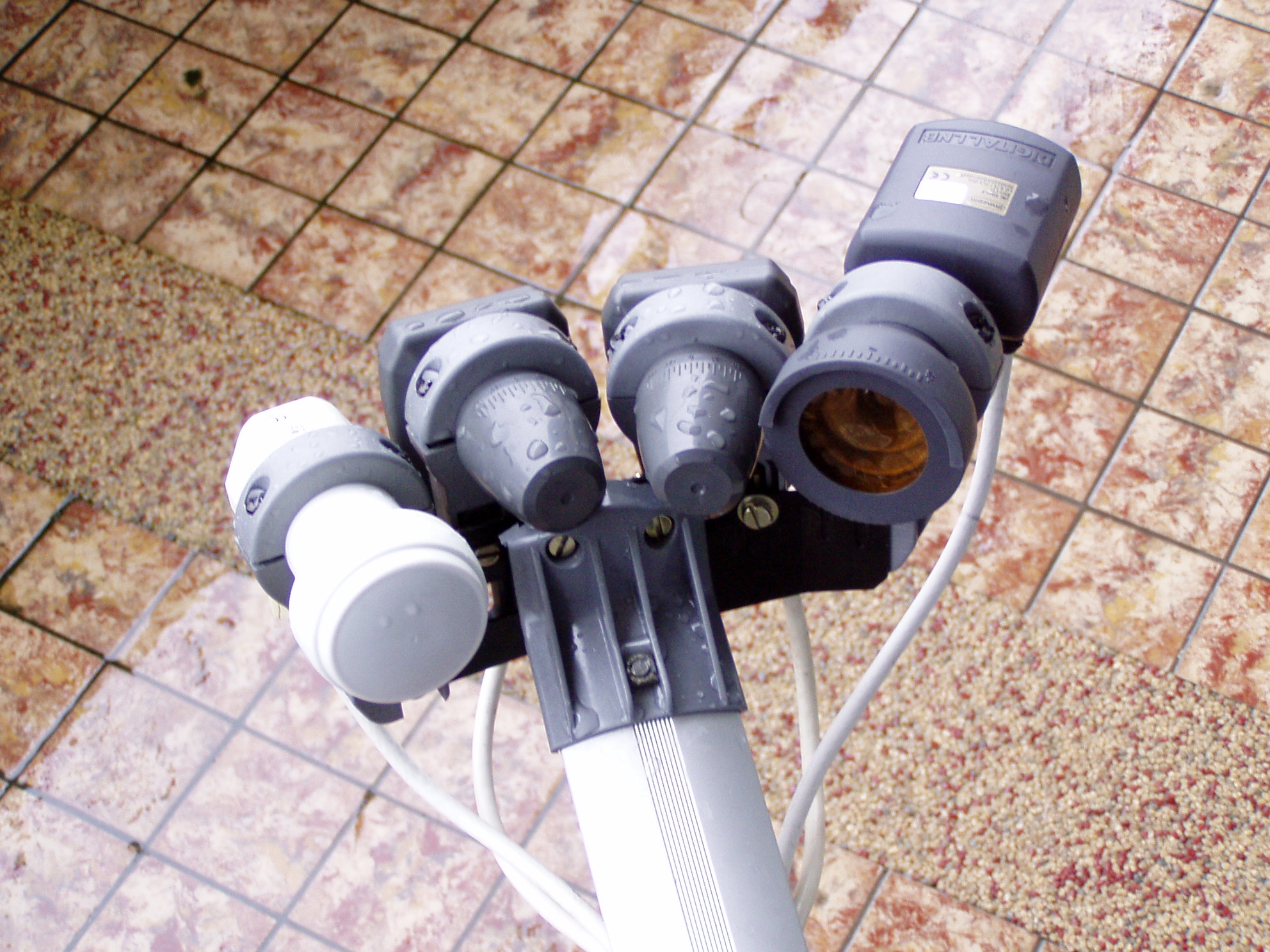

Deze foto vond ik van een alps, is misschien een mogelijkheid. <img src="/forums/images/graemlins/confused.gif" alt="" />

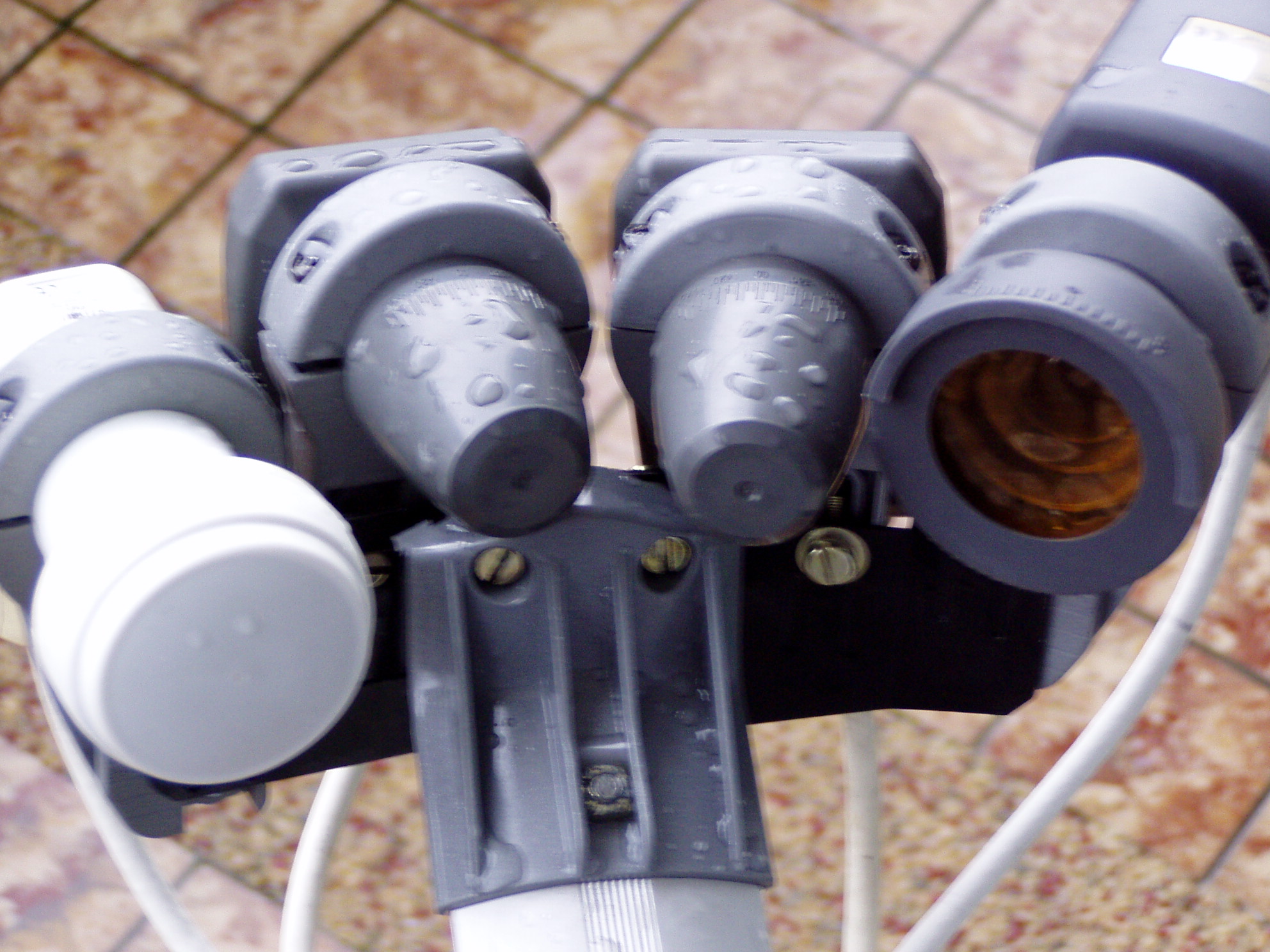

Ja, in de drie LNB opstelling was het signaalniveau:
Voor 13.0 (Invacom) 80%, voor 19 (Smart) 80% en voor 28.2(Alps) 78%. Het scheelt wel dus.

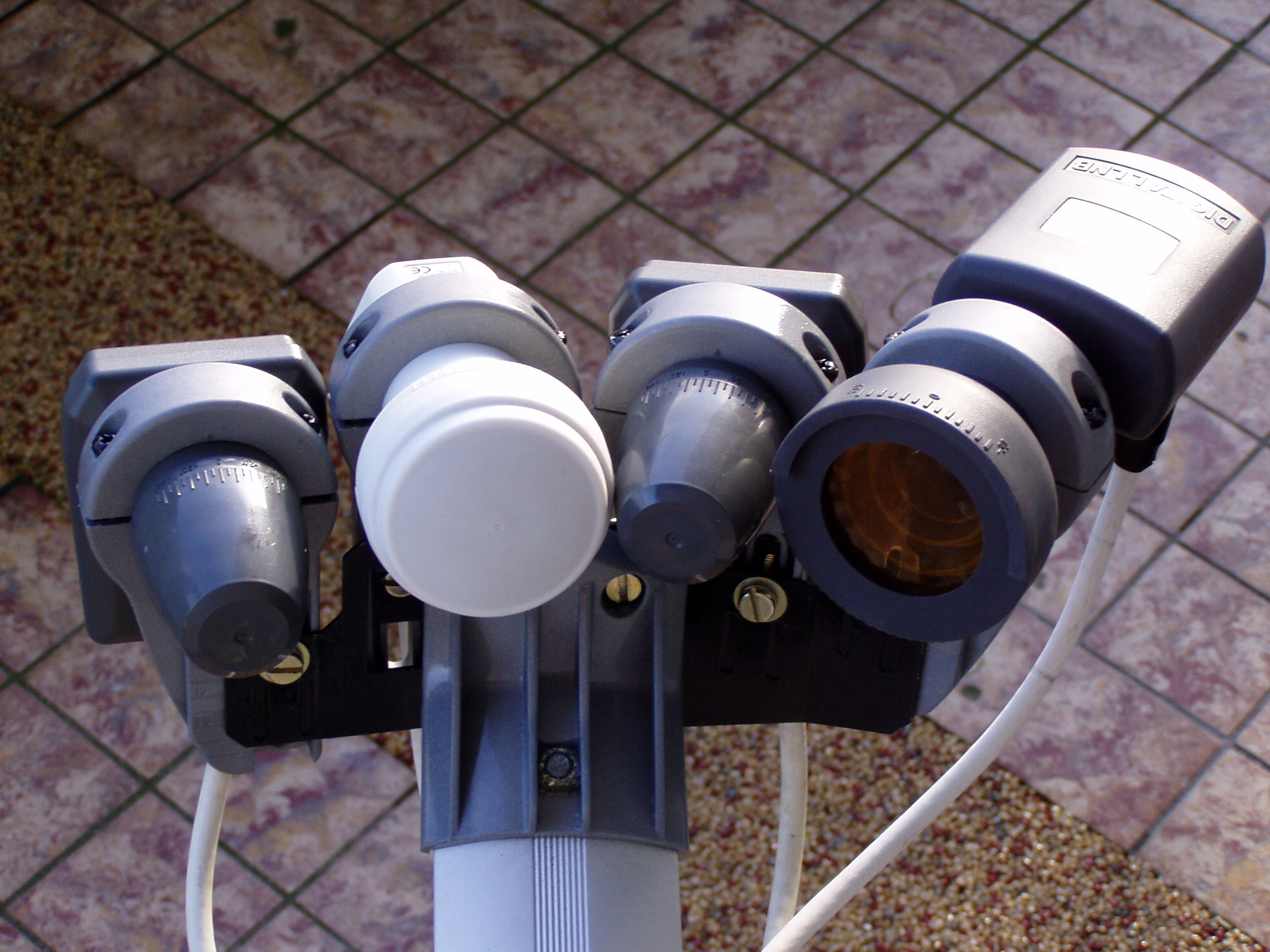

Bedankt voor de foto's. En asl ik het goed begrijp moet de schotel ook iets naar rechts, 'met de wijzers van de klok mee' gedraaid worden ?

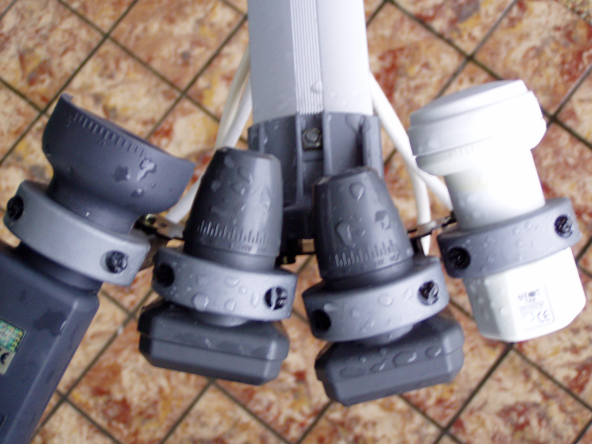

Moet die Smart echt helemaal naar voren?
Nee hoor, kun je ook naar achteren verplaatsen. Dat gaat prima.

Als ik de foto's bekijk hoop/denk ik dat wanneer ik voor de 23 gr. een alps gebruik en de rest smarts houdt, het zou moeten lukken, of zal ik het mis hebben? (Om nou 3 smarts te vervangen voor 4 alps, dat wordt een dure zaak).
Ik heb eigenlijk niets aan mijn schotelstand veranderd. Alleen de nieuwe LNB houder erop gezet. Helemaal zeker ben ik daar overigens niet van, omdat ik de schotel op een nieuwe pijp heb gezet en de schotel zo precies mogelijk in de oude stand geplaatst heb. Dat was best een secuur werkje, het luistert erg nauw vond ik.

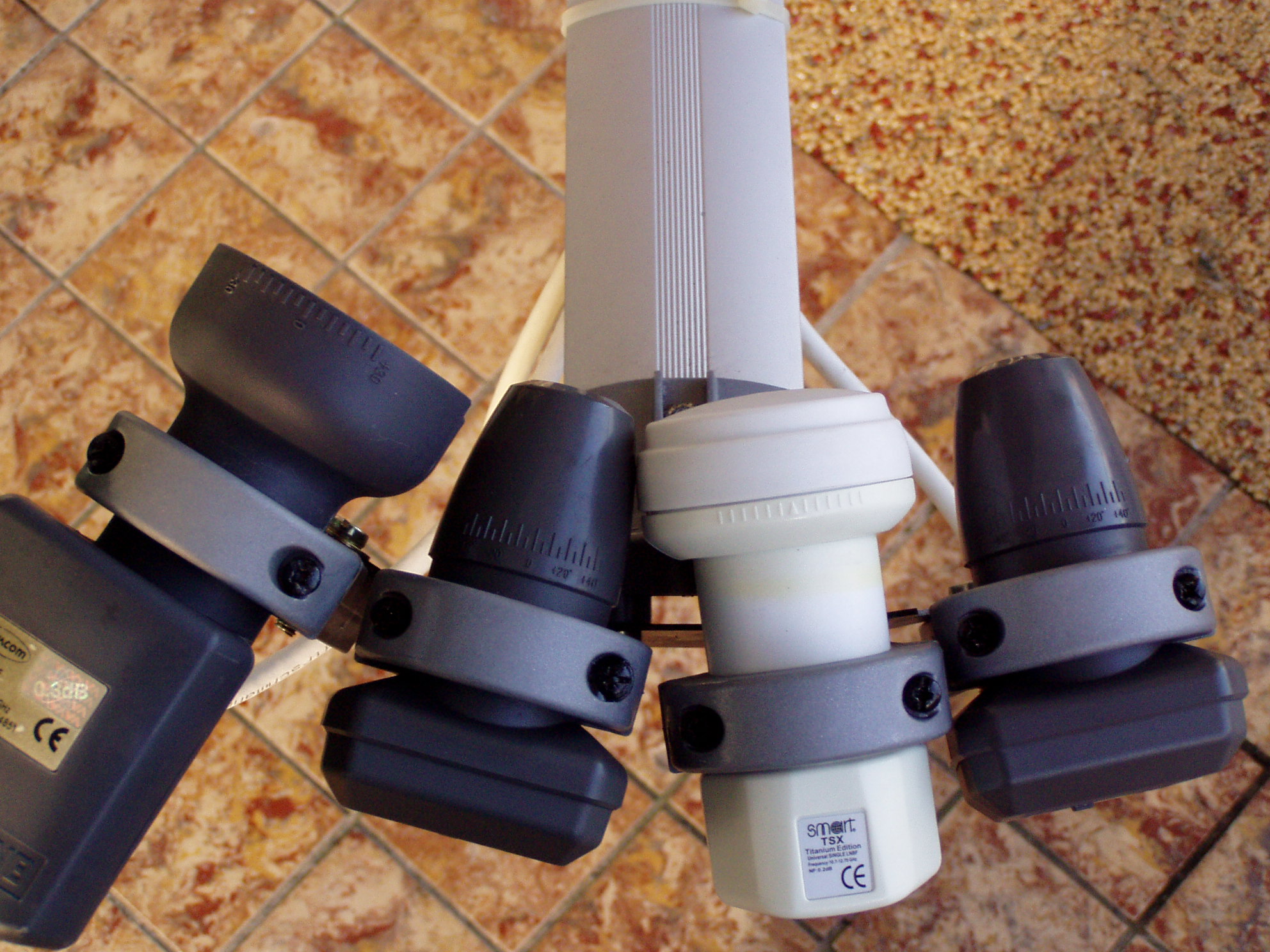

Dat lukt denk ik zeker. Ik heb mijn LNB opstelling iets veranderd t.o.v. mijn oude situatie. De smart van 13 naar 19 gezet, en de Alps van 19 naar 13. De smart pas net (er kan geen kattenhaar meer tussen, zegt mijn kat Tippy)) naast de Alps op 23. De Smart moet op deze positie wel zo ver mogelijk naar voren geschoven zijn, anders lukt het niet.Of je moet iets gaan afzagen aan de onderkant van de LNB kop. Maar of dat verstandig is....Hij moet wel zo ver vooruit staan omdat de bevestiging van de LNB-houder een oplopende rand heeft. Schuif je de Smart naar achteren, dat komt hij tegen de rand aan, en kijkt hij omhoog. Een tweetal foto's ter illustratie (en nu maar weer aan m'n normale werk).
