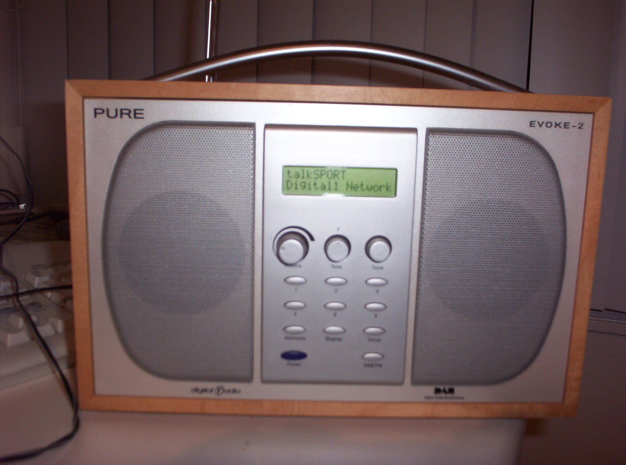

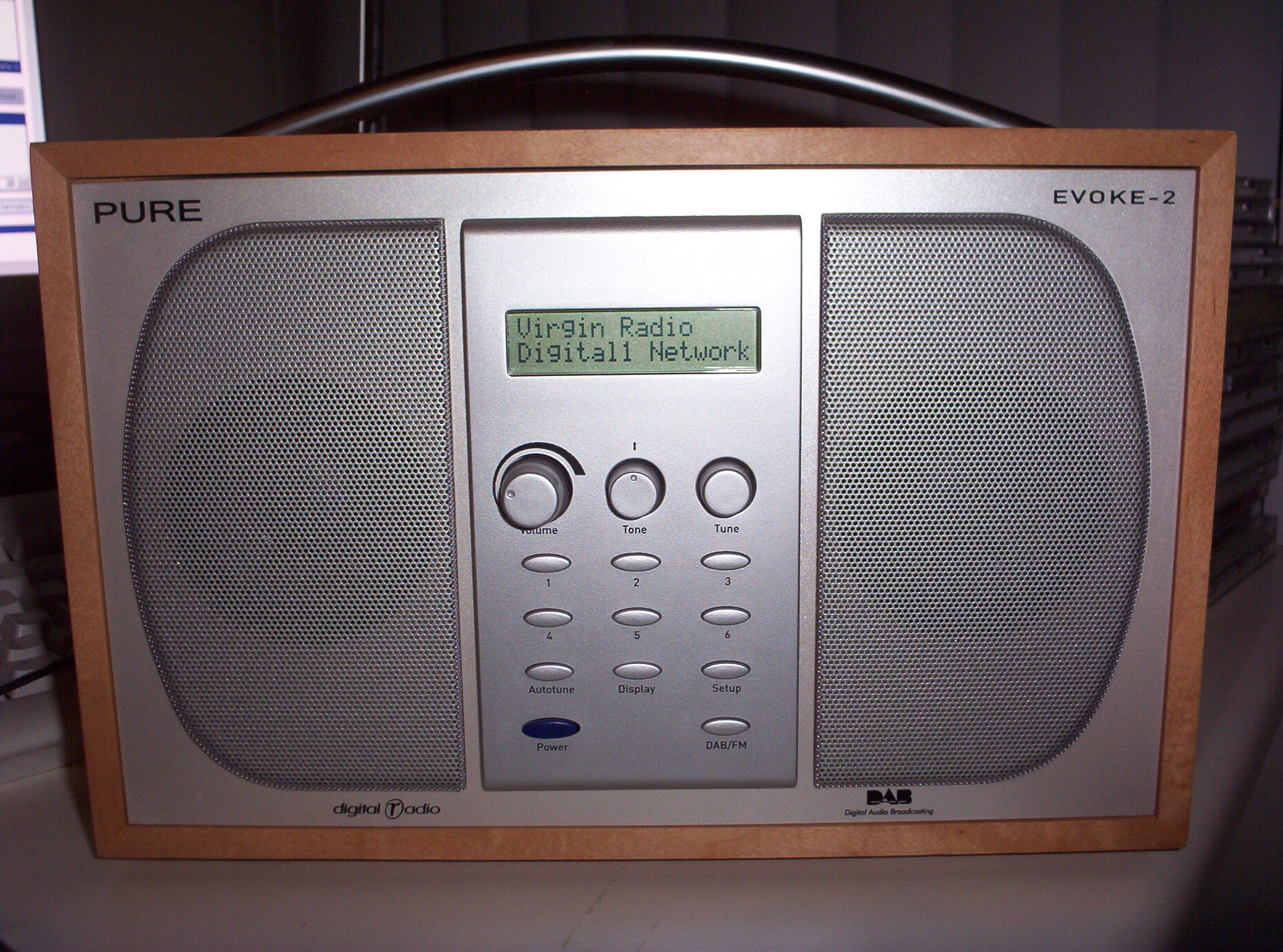

Ik heb gisteren ook even met zowel de dvb-t en dab gespeeld en ja wat kan ik zeggen : qua dvb-t niet veel maar via DAB kwam het radio pakket uit Engeland binnen .
Zie foto , mijn lokatie is Zwijndrecht in Zuid Holland en woon 7 hoog in een flat .
