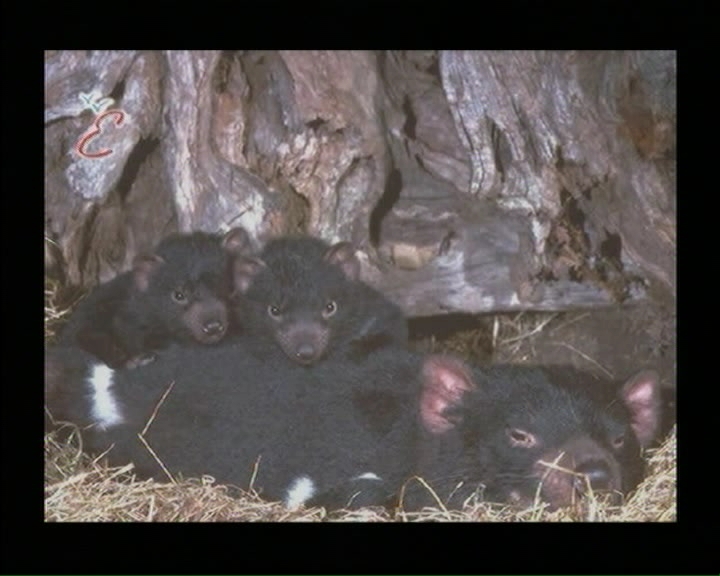

Gast Geplaatst: 14 november 2006 Delen Geplaatst: 14 november 2006 @wageral, Op 40 Oost (Express AM1) zit nog een Griekse FTA zender die niet op jouw website staat: Esperia TV. 11131 H - 2100 SR - 3/4 FEC. Tenminste, volgens KingOfSat is het een Griekse zender. Het lijkt een beetje op "Travel" waar op dit board de laatste tijd veel geschreven is. Toevallig, hoe kun je het zo treffen, zie ik mijn familie in een reportage over Tasmanië waar een paar allerschattigste Tasmaanse Duiveltjes te zien zijn <img src="/forums/images/graemlins/xyxthumbs.gif" alt="" /> Met vriendelijke groeten <img src="/forums/images/graemlins/wink.gif" alt="" /> sattaz Link naar reactie Delen op andere sites Meer opties om te delen...
