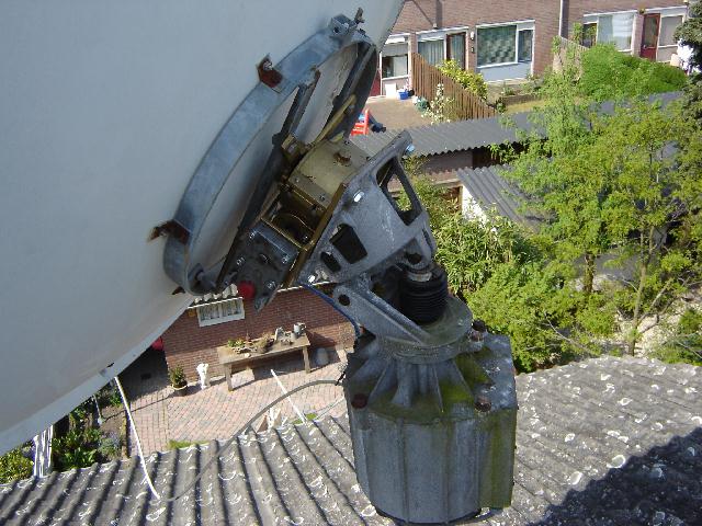

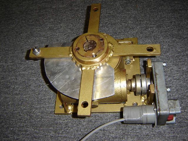

Ben wel benieuwd hoe het eruit ziet, heb je mogelijkheid om een foto te maken ?
Is dit het geval op de telecom sat die daar hangt ?, daarvan is bekend dat de crosspole niet klopt bij gebruik van een polarmount.
Draaibare lnb was me te moeilijk , daarom maar de hele schotel . <img src="/forums/images/graemlins/grin.gif" alt="" /> 1277414-april2006030.jpg
