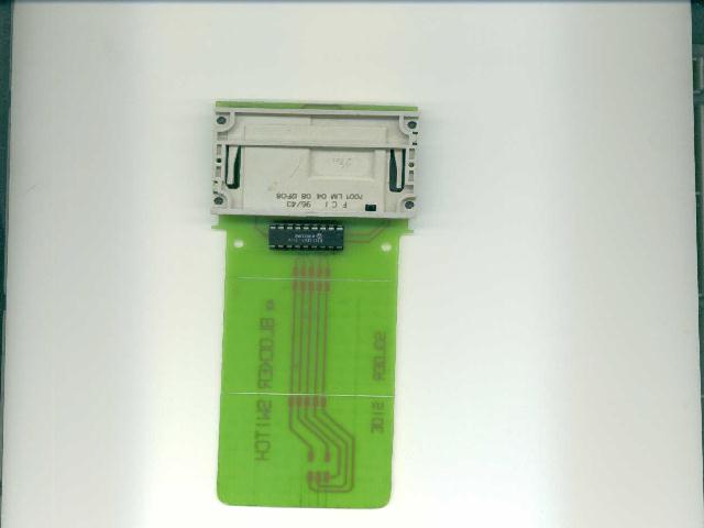

Ik heb eigenlijk nooit echt kunnen vinden waarom er nu een blokker nodig is.
Weet jij hier misschien een antwoordt op?
Werkt overigens prima hier.

Als ik me goed herinner is dat omdat de secakaart op een andere klok-freq. draait , en de blokker-file ervoor zorgt dat de Nokia er toch mee overweg kan .
nee zit niet in de frec. de italiaanse en spaanse seca2 kaarten kregen
wel de update door en werkte zonder blocker is puur een cam
software probleem en wordt mede veroorzaakt door onze v 7.3 kaart
