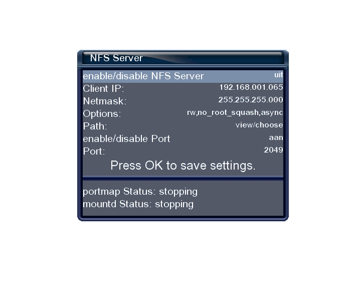

extra300 Geplaatst: 3 januari 2007 Geplaatst: 3 januari 2007 Je kunt in gemini 2.0 een nfs share (export) aanmaken met: blue panel -> extra settings -> NFS Server Hiermee kun je de NFS server aanzetten en welke dir geexporteerd wordt. Ik heb een plaatje van het scherm bijgevoegd
Tonskidutch Geplaatst: 3 januari 2007 Geplaatst: 3 januari 2007 soms moet je per telnet killall enigma geven om het te starten soms moet je de dreambox rebooten naa aanpassing (afhankelijk van de image en processen die draaien) en soms is het noodzakelijk de /var/script/nfs_server_script.sh aan te passen Code: # Read configNFSSERVER_ON=1NFS_CL_IP=192.168.0.0NFSNETMASKE=255.255.255.0DIRECTORY=/hdd/movieMOUNTD_PORT_ON=1MOUNTD_PORT=2049OPTIONS=rw# end de 192.168.0.0 toepassen als NFS_CL_IP= betekend dan voor alle LAN clients available. cheers Eclipse Underworld
Gast Geplaatst: 4 januari 2007 Geplaatst: 4 januari 2007 Hmm, ik krijg in het scherm de error dat de kernel module nfs niet aanwezig is. ik heb de DM opnieuw geflashed met Gemini 2.0, echter geen verbetering.. Ik zal kijken of het via het script aanpassingen die Tonskidutch aangeeft, wel werkt.. Bedankt alvast voor de reactie..
Tonskidutch Geplaatst: 4 januari 2007 Geplaatst: 4 januari 2007 vergeet niet het nfs_server plugin te laden.. op bepaalde images ik ben van de dm 7025 niet helemaal op de hoogte of die al aanwezig is in je image. succes Eclipse Underworld
FeReNGi Geplaatst: 4 januari 2007 Geplaatst: 4 januari 2007 In de settings moet je nfs server wel enablen in de kernel modules. Dreambox 8000 HD PVR / DM 920 UHD - Visiosat BISAT G3 Astra 28.5/Eurobird 28.2/Astra 19.2/Hotbird 13
Gast Geplaatst: 5 januari 2007 Geplaatst: 5 januari 2007 Na nogmaals alles te hebben geinstalleerd (was aan het experimenteren met multiboot, wat mis ging..) kon ik de kernel settings enablen, en daarna de nfs server enablen. Eindelijk draaid mijn kleine droomdoosje op nfs.. alle hiks met opnemen zijn er gelijk uit. Bedankt Allemaal voor de ideen. Willem
