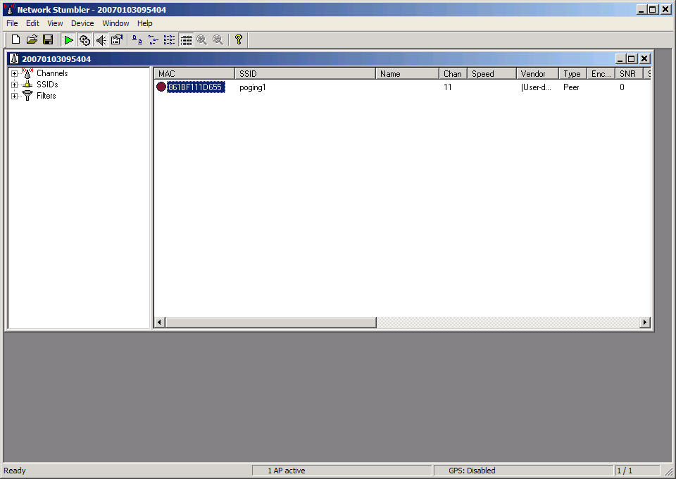

ik heb bovenstaande situatie ook mmet networkstumbler bekeken zie bijlage.
Het gekke is dat daar de status rood is. ik weet niet of dat geen verbinding betekend of slechte ontvangst.

Citaat:
Rood is geen verbinding.
