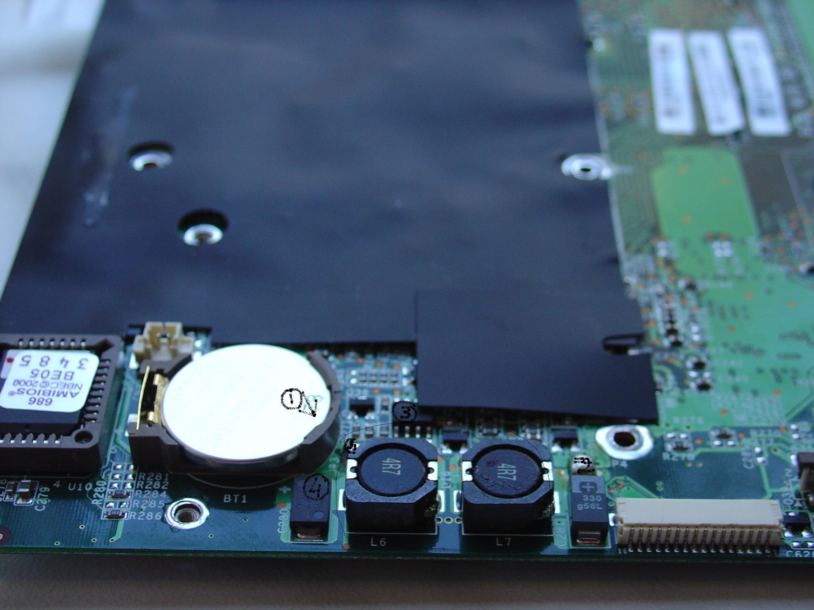

zie geen 1 2 3 4 op foto , heb ik dan toch een bril nodig ???

het is gewoon ergens een slechte verbinding of breuk ,
het kost voor iemand anders te veel tijd om dat te onderzoeken , uur loon zoeken is ook rond de 40 euro en je zoek makkelijk een dag.
probeer met dunne plastick pen kleine gebieden te drukken , plastick breinaald ofzo, zo min mogelijk ander gebied laten bewegen en je komt steeds dichter bij het probleem gebied

tandstokker ook goed <img src="/forums/images/graemlins/wink.gif" alt="" />
als hij gestart is. raak ik zachtje op een minitueuse condensator ( dichtbij een soldeerpuntje waarin een + voorstaat) : gaat mijn laptop gelijk uit.????????
hier heb je weer de foto.
thanksss
is dat de c200 ???? effe andere foto bekeken hoor
maar je pc moest juist aanblijven hoor , niet gelijk uit gaan <img src="/forums/images/graemlins/wink.gif" alt="" />
kan je hem nu nog steeds opstarten ?? zonder c200 aan te raken ??
gebeurt het ook als je licht met een tandstokker of plasticke pen raak
( die om statische electische uit te sluiten )
dan kan het dus heel goed zijn dat bij c200 het probleem zit , of deze is kapot of deze zit los , heb je multimeter ??
uit foto dsco2536 blijkt dat het c280 heet toch ??? met waarde 220 dat zou 22 pico wezen echter niets is zeker hier daar spoelen 4R7 op staan.
maar zie ik op foto dsco2536 niet een klein beetje bruin boven bij de plus bij c280 ??
Het kan gezichtsbedrog zijn maar zit de bios wel goed
in de voet gedrukt?

welke foto hoort er trouwens aan de onderkant boven kant bat plus c280 en c281 , maar welke is die van die onderkant , mischien zien we dan wel iets ???

Klinkt mij meer als een koude las ergens in de buurt van die batterij.
Sany,
Ik denk als je geen ervaring hebt met solderen dat je er zeker niet aan moet beginnen.
Ik denk dat er ergens in de buurt van die batterij een component los zit of slecht gesoldeerd.
Dit moet echt door iemand met ervaring met SMD componenten gebeuren.

mensen niet bang maken voor hobby <img src="/forums/images/graemlins/grin.gif" alt="" />
als het echt een los component is ook al is het smd en je weet persies welk element dan met normale soldeerbout even nauwkeurig werken, soldeerbout kost 15 euro ?
en wie weet krijgen mensen er lol in dingen te maken <img src="/forums/images/graemlins/grin.gif" alt="" />

dan geef ik sany nog een tip als hij/zij gaat solderen met een bout.
Meestal zijn de soldeerbouten te "lomp". Dit kan je oplossen door een dunne koperdraadje (massief natuurlijk) om de soldeerpunt te wikkelen. Je hebt dan een dunnere soldeerpuntje wat makkelijker solderen is.
En beter 1 x teveel checken voordat je hem aanzet dan te weinig. Een sluiting in een moederbord is meestal einde verhaal.

de laptop wordt beschouwd als een defect laptop. in onderdelen wordt verkocht.
mag een slotje op.
bedankt voor alle help die ik gekregen heb.
mvg
als hij toch als verloren wordt beschouwd , koop dan een soldeerbout en verwarm alle onderdelen rond batterij. zie het als hobby kan toch al niet meer stuk toch.
