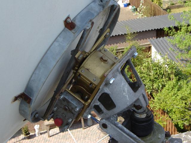

...Is mooi gemaakt <img src="/forums/images/graemlins/xyxthumbs.gif" alt="" /> maar denk even verder, waarom zou je die lnb draaibaar willen maken...
Nou, dat is voor een antenne-straler [feedhorn] die gebruikt wordt aan boord van zowel de sateliet als bij de mobiele-opstraal-punten gebruikelijk.
In de praktijk van alle dag, is de behoefte aan sateliet-transponders zo groot, dat vaak [meestal] niet voldaan kan worden aan een "skew-0" vraag.
Ook wordt vaak buiten de eigenlijke foot-print van het down-link-signal gewerkt. Door nu de feed-horn op de antenne's te kunnen roteren, nemen de gebruiks mogelijkheden enorm toe.
Groeten, Ben.
Citaat:
Ik vind het in ieder geval briljant!
Een mechanische polarizer geeft altijd wat demping: deze
opstelling dus niet!
Deze (Egis rotor) dus ook niet , hier roteert de hele schotel .
zet toch mn vraagtekens bij die roestplekken..je moet er toch niet aan denken dat je die dish van die hoogte op je hoofd krijgt...
