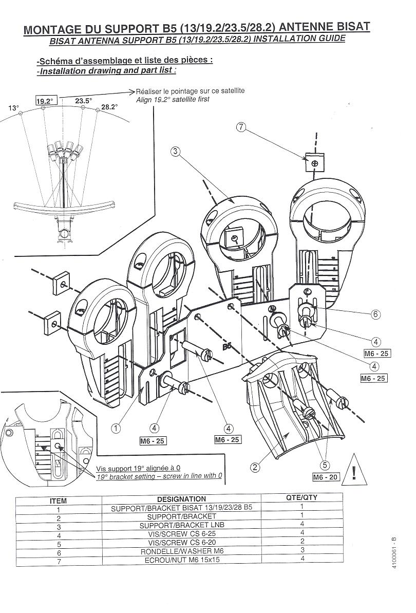

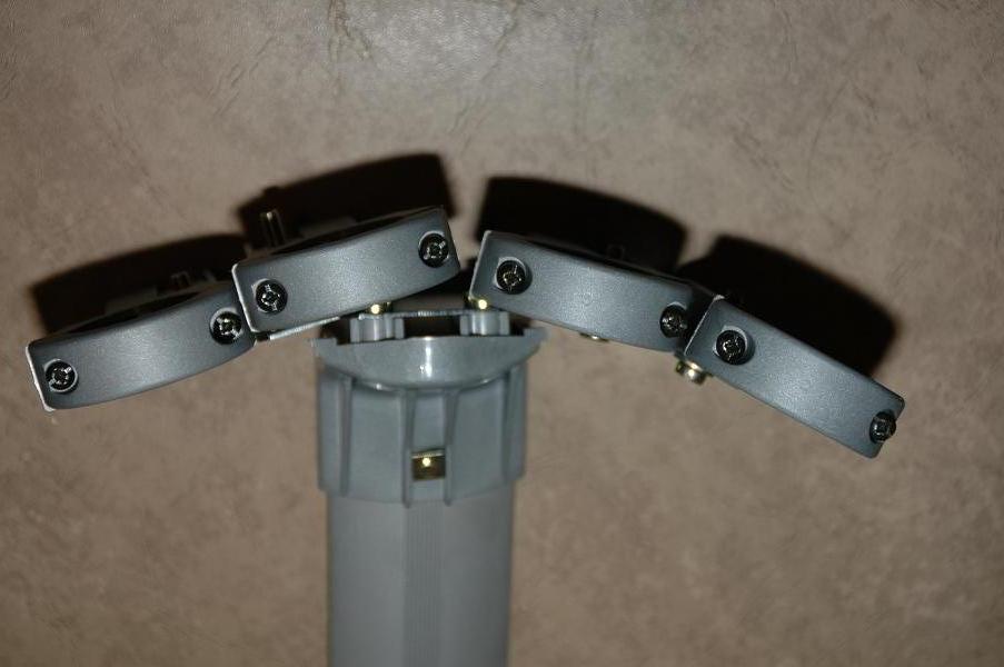

Gast Henri Aalten Geplaatst: 19 januari 2007 Geplaatst: 19 januari 2007 Ik heb een schema van de G4 houder Visiosat. 13-19.2-23.5-28.5 Daar zit een schema bij, dat volgens mij niet klopt? Volgende: Als ik vanaf het hart van de schotele, naar de Lnbf kijk, zegt dat schema dat de lings beginnen 28.2 dan 23.5 dan 19.2 dan 13 van boven gezien. Klopt het ook dat de houder de meest linkse 2 geen verschil in hoek hebben, vanuit het hart van de schotele gezien, zit deze hoek een beetje in de schotel? en van links naar rechts loopt het omhoog. Wie heeft er voor mij een goede foto, van deze houder, recht boven de houder gezien, zoadt ik de hoekken van de satellieten kan zien op de houder. Zie foto in bijlagen. Vogens mij klopt daar niets van. Wie weet het zeker?
dogeatdog Geplaatst: 19 januari 2007 Geplaatst: 19 januari 2007 ja klopt de rechter verschillen van hoek, anders past 23 graden er niet tussen
Gast Henri Aalten Geplaatst: 19 januari 2007 Geplaatst: 19 januari 2007 Dus de linker 2 verschillen niet van hoek de 13 en de 19.2 E ?? In de houder zie je wel duidelijk een verschil van de 23.5 naar de 28.5 E ? Het schema in de bijlagen, is die nu wel of niet goed?? Als ik nu kijk hoe die arm aan de schotel wordt bevestigd voor 4 lnb, vraag ik mij af is dit wel stevig genoeg?
Gast Henri Aalten Geplaatst: 19 januari 2007 Geplaatst: 19 januari 2007 Heeft deze schotel, met de G4 houder bij jullie de storm overleeft.?? Hopelijk krijg ik later nog een antwoord op de andere vragen van hierboven. Lijkt mij zo raar dat in de houder de hoek voor de 2 linkse LNB het zelfde zijn ??
Gast Geplaatst: 19 januari 2007 Geplaatst: 19 januari 2007 De arm is van aluminium en door velen gebruikt met twin lnb's of nog meer. Ik denk dat die arm pas echt afbreekt met quattro LNB's eraan. Aan deze tekening zie ik niets vreemds: Monteren aan schotel, LNB houder voor de 19,2 graden op nul zetten, uitrichten, andere houders bijstellen en klaar. De afstand tussen de LNB's is al berekend. Wat wel interessant wordt, is de vraag of een extra LNB op de Sirius nog lukt. Dan wordt het pas echt leuk!
hvdh Geplaatst: 19 januari 2007 Geplaatst: 19 januari 2007 Het plaatje linksboven (duidelijk een bovenaanzicht) klopt niet! De satellietposities in het boogje zijn verwisseld: links aan de hemel moet 28.2 oost hangen, rechts 13 oost. Dus de linker LNB in de tekening vangt 13 oost, etc. Dr.HD F16, TBS 5927, ET 8500, T-55 voor 9/13/19/23/28/39/42/45°O, Technisat 52/53°O, Laminas 120cm 1°W...68°O.

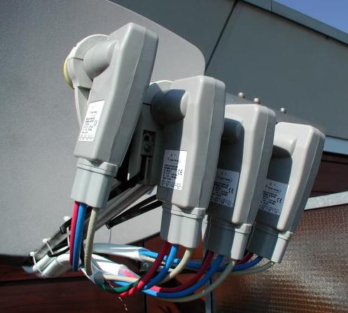

Yo! Geplaatst: 20 januari 2007 Geplaatst: 20 januari 2007 Citaat: De arm is van aluminium en door velen gebruikt met twin lnb's of nog meer. Ik denk dat die arm pas echt afbreekt met quattro LNB's eraan. Welnee. Al jaren heb ik 4 quattro lnbs aan mijn visiosat, en ook de laatste storm is hij weer glansrijk doorgekomen. Heb zelfs zonder enige verstoring beeld gehouden! Groet, Yo! DM800 en DM8000. Visiosat bi-sat 13,19,23 en 28 via EPM 17/8 multiswitch.
Gast Henri Aalten Geplaatst: 20 januari 2007 Geplaatst: 20 januari 2007 Oké. Maar als ik recht boven op de G4 houder kijk, zie foto bijlagen zie ik bij de 2 meest linkse LNB op de houder, geen verschil in hoek !! de 13 - en de 19.2 E terwijl er toch 6 graden verschil in zit. Bij de 2 meest rechtse LNB op de houder, zie wel duidelijk verschil in hoek de 23 en de 28 E is deze houder wel goed. zie foto in bijlagen
Tonskidutch Geplaatst: 20 januari 2007 Geplaatst: 20 januari 2007 dat klopt er zijn ook andere schotels die een dergelijke parallelhouder toepassen en toch beeld <img src="/forums/images/graemlins/smile.gif" alt="" /> mijn oude kathrein cas70 heeft ook een mount voor de LNB's die voor zeker 2 lnb's geen hoekverdraaiing onderling mogelijk maakt de opbrEngst van de schotel is in die gevallen belangrijk om bij een dergelijk (noem het minder optimale) uitrichting voldoende signaal over te houden. cheers You Better Hide Yello, Heidi Happy

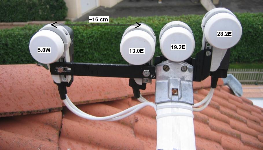

Its_Johan Geplaatst: 24 januari 2007 Geplaatst: 24 januari 2007 Ik heb momenteel een opstelling als in de bijlage. (5w vanwege de franse zenders) Dit zal waarschijnlijk niet meer mogenlijk zijn met een G4 houder aangezieen de schotel naar rechts gedraaid dient te worden..... Of zijn er nog mensen die denken dat het wel zou kunnen ? ET10000 4x DVB-S2, ET4000 client, OSCAM, CanaalDigitaal, TNTSat. Reelbox AVG 3x DVB-S2, 1x DVB-T (staat nauwelijks aan)Visiosat G3+ (28.2E-23.5E-19.2E-13E) 4x ALPS quad 0,2db, PHILIPS 55PUS9109 TV(2x Xsat CDTV410 & Cherokee 9000 NG4 in de kast)
Gast Geplaatst: 24 januari 2007 Geplaatst: 24 januari 2007 Bij de nieuwe houder zit de lnb voor de 19,2 graden niet meer op de stang, maar schuift iets op. Ik denk dat je met de 5 west echt geen ontvangst meer zal hebben, want die gaat zo ongeveer naast de schotel kijken. Ik denk dat zelfs de Thor niet meer zal lukken. Maar goed, dit is niet uitgeprobeerd. Als het voorjaar en het mooie weer aan breekt, ga ik wat meer knutselen aan de bisat en uitproberen.
