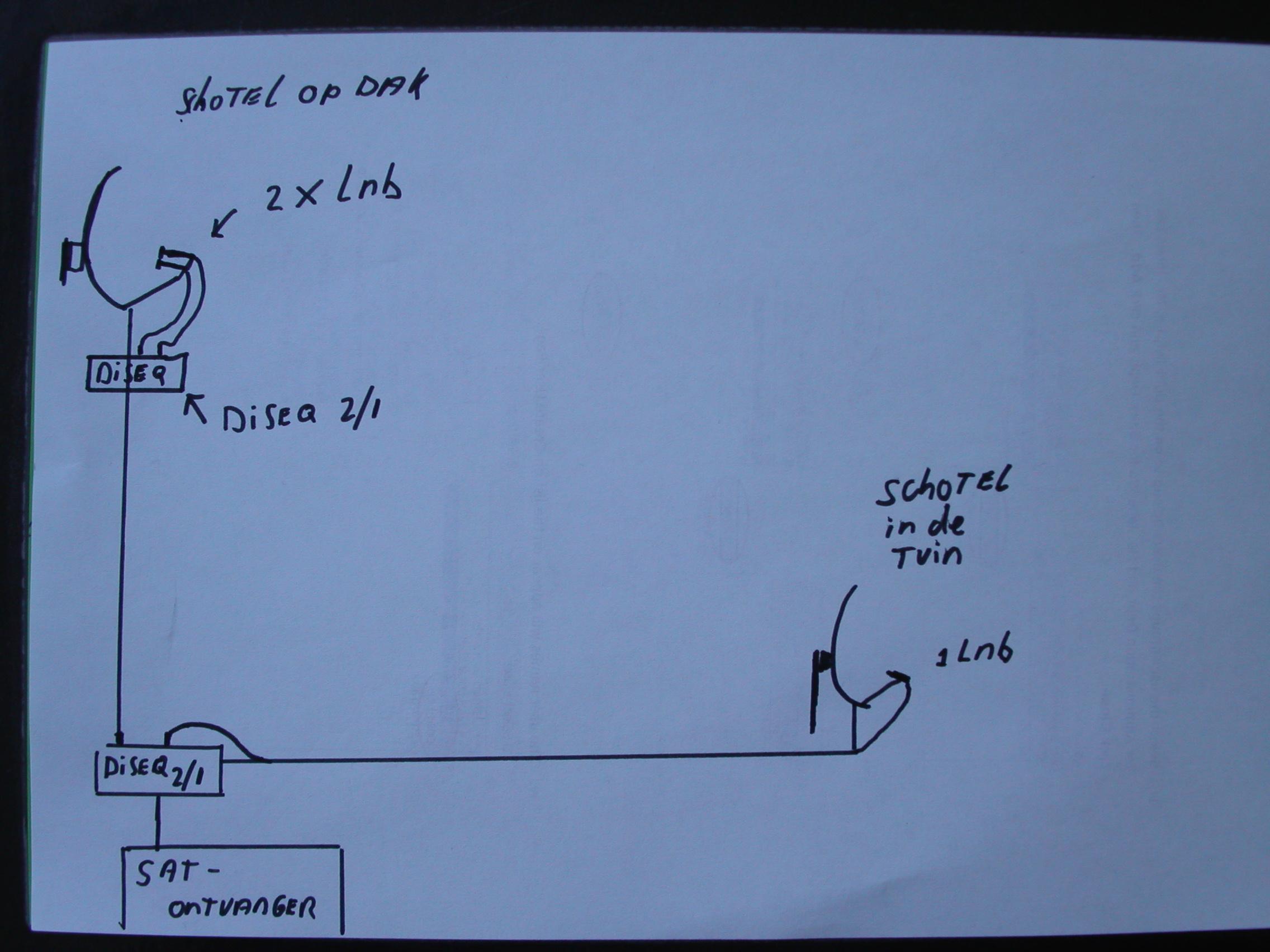

Satlook Geplaatst: 25 januari 2007 Geplaatst: 25 januari 2007 Is het mogelijk om 2 diseq 2/1 achter elkaar te plaatsen Ik heb er wel wat over kunnen vinden met de zoekfunctie maar weet nog niet of het werkt. " Trust " had ook nog een tip om er een splitter tussen te plaatsen. Wie heeft het al werkend? DM8000 HD - Newnigma VU+ duo - PLI Triple dragon - PICmod cronbear1 image Echostar 7000 viaccess Gregorian 120 & 90 cm Visiosat bisat
trust Geplaatst: 25 januari 2007 Geplaatst: 25 januari 2007 Dat was om een monoblock met 1 of 2 lnb's te kombineren . Voor jou situatie kan het ook werken , ook dan moet de eerste switch vanaf de ontvanger , een 4/1 zijn . Als je ontvanger diseqc-repeat on board heeft en je de juiste switchen hebt , moet kunnen wat jij wilt . kombinatie monoblock/lnb als je het hele topic leest , staat er dat het soms ook zonder splitter kan (4/1 switch open maken ) Het verschil tussen theorie en praktijk is mijn uitdaging . Octagon SF8008 4K Edision Primo IP S2 Dr.HD F16 1.8 m ChannelMaster Offset in tuin 53º E - 45º W Jaeger SMR 1224 Usals met 5 Lnb wisselaar 2x Ka - Ku - C band Lin / Circ 1.2 m Echostar Offset aan schuur 53º E 34.5 W Twoteck Twinrotor met 3 Lnb wisselaar Ku - Ku low - Ka
moonchild Geplaatst: 25 januari 2007 Geplaatst: 25 januari 2007 werkt als je een combinatie van commited+uncommited switch gebruikt, kijk eens op de site van spaun Lekker scheuren op je Fatbike, natuurlijk zonder helm VU+ Duo 4K SE BT met openpli 8.2
Satlook Geplaatst: 25 januari 2007 Auteur Geplaatst: 25 januari 2007 @Moonchild. Dat is nou wat ik zocht, perfect http://www.spaun.com/tech/Individual_Reception.pdf volgens mij de 2e tekening. Bedankt <img src="/forums/images/graemlins/xyxthumbs.gif" alt="" /> @Trust ook natuurlijk bedank voor de moeite DM8000 HD - Newnigma VU+ duo - PLI Triple dragon - PICmod cronbear1 image Echostar 7000 viaccess Gregorian 120 & 90 cm Visiosat bisat
