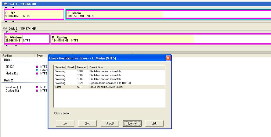

Hendrik007 Geplaatst: 1 maart 2007 Auteur Geplaatst: 1 maart 2007 Ik heb partitiemagic dr op los gelaten en hij meld het volgende : Hoe kan ik dit repareren? Groeten, Hendrik Dreambox 7025+ Dreambox 800HD PVR 80cm op DiSEqC H-H motor 70cm op 19,2 en 23,5 oost

Zwozwedra Geplaatst: 1 maart 2007 Geplaatst: 1 maart 2007 Probeer toch mar eens Digger's tip van chkdsk e: /f, er kunnen verborgen fouten zijn waar de oude Win-versie overheen ziet, maar de nieuwe over valt, je hebt duidelijk gezien in Partiton Magic dat er bestandsfouten zijn. En kwaad kan het niet. Vooraleer je overgaat naar je nieuwe windows, back-up het zootje. Jan
Hendrik007 Geplaatst: 1 maart 2007 Auteur Geplaatst: 1 maart 2007 Inderdaad (chkdsk e: /f) werkte! Echt super bedankt! Hij had een hoop zwevende bestanden gevonden op de schijf, en nog een aantal andere fouten. Maar zwevende bestanden komt de laatste tijd veel bij mij voor, zowel op de 250gb hdd en de 200 gb hdd. Beide schijven zijn van maxtor. Iemand mischien een idee waar dit door kan komen? In ieder geval bedankt voor jullie hulp! Groeten, Hendrik Dreambox 7025+ Dreambox 800HD PVR 80cm op DiSEqC H-H motor 70cm op 19,2 en 23,5 oost
