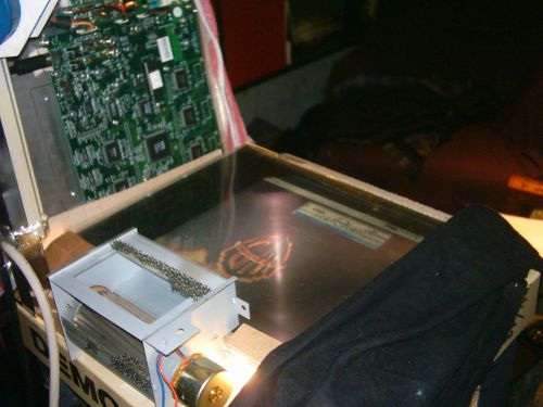

Moderator Matchless Geplaatst: 15 maart 2007 Moderator Geplaatst: 15 maart 2007 Ik heb het al eens een paar keer gedaan voor een zelfbouw beamer experiment. Het is moeilijk maar te doen. Ik heb zelfs al eens de trans reflective folie van een scherm afgepeuterd(is gelijmd) zodat ik op die beamer meer contrast had. En doe een paar latex handschoenen aan zodat je geen vingervlekken krijg op de achterkant van het scherm. Die ga je nl ook zien. hier een foto van een test waar je het scherm uit elkaar ziet op een overhead projector (met beeld, werkend dus) Een smartphone is een hulpmiddel, geen levensstijl Kijk rond IN de wereld in plaats van voorover gebogen NAAR de wereld.
