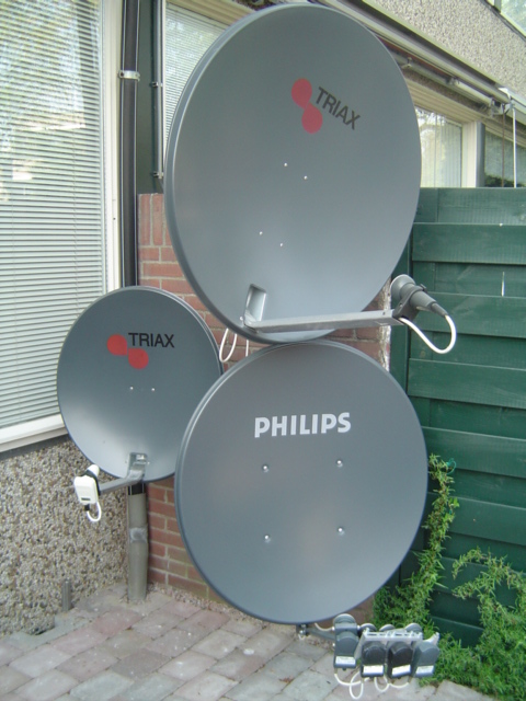

Tonskidutch Geplaatst: 17 april 2007 Geplaatst: 17 april 2007 Hoi, tja wat ik wel al vreesde is nu in de lente gebeurd tijdens plaatsen vd schotel was er al geen beeld op hotbird nu met bladeren aan de bomen / blokt astra 23,5 en 19,2 vreselijk enkel 28,2 is nog te ontvangen zonder blokken. over de volle lengte van het balkon geen >voorbij< komen aan. dan toch maar snel actie maken om de VVE te overtuigen het ding op het dak te krijgen... cheers Take Me Baby Jimi Tenor

gamgra Geplaatst: 24 april 2007 Geplaatst: 24 april 2007 Hoi Tonskidutch, Jammer he, misschien overbodig maar aangezien je nog beeld hebt op 28.2 en kijkend naar je bijlage, zie ik dat je schotel enkele decimeters naar het Oosten verplaats kan worden. Daarbij merk ik tevens op dat het geheel nog een metertje naar boven kan. Of ben ik te optimistisch misschien? gamgra
